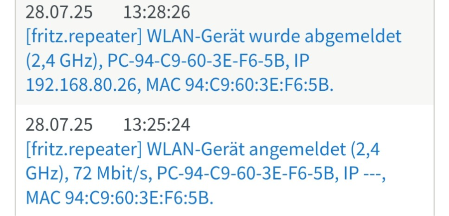

WalentinB Hallo zusammen, Hab ein Hub 1200 wo die WLAN Verbindung immer wieder getrennt wird,ich muss mich dann immer wieder neu im WLAN einloggen über die App. Das geht dann einpaar oder Stunden gut und dann habe wieder keine Verbindung. Habe schon den automatischen WLAN Kanal Wahl ausgemacht an der Fritzbox und ein festen Kanal zugewiesen und trotzdem wird die Verbindung unterbrochen. Ist das WLAN Modul vielleicht defekt? Oder woran kann das liegen? Gruß, Walentin

WalentinB Das Signal ist gut habe zu meinem Mähroberter funktioniert über WLAN sonst ist da nichts was stören kann Repaeter ist nur ein Meter weg und wenn ich mich mit dem Smartphone am Repaeter verbinde hab ich auch Internet.
21232f297a57a5a743894a0e4a801fc3 Wenn der dumme Fritz.repeater die gleiche ssid verwenden, dann schau mal im Fehlerfall, ob der hub sich nicht dem schwachen Signal des Routers verbunden hat. Haben meine Geräte auch gerne sporadisch gemacht.
