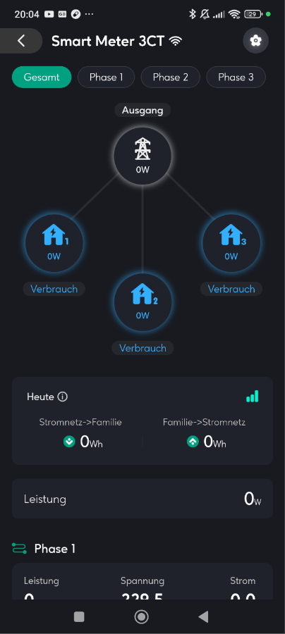

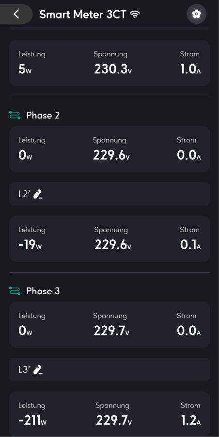

Hallo, wurde das Problem gefunden? Habe habe das gleiche Problem. Die Wandler sind bei mir korrekt angeschlossen. Den Fehler mit den 50A hatte ich auch erst gemacht. Habe auch alle Zuordnungen geprüft je Phase und Richtung stimmt auch.
Ich habe das auch genau an der Hauptzuleitung zum Messen dran. Also noch auf der Netzseite, bevor es durch den Zähler geht...
Das macht doch keinen Unterschied oder? Es soll doch der Bezugsstrom gemessen werden bzw. ob was ins Netz fließt.
Ich habe eine Bestandssolaranlage mit Eigenverbrauch...Ich finde die Darstellung in der App schon komisch, da der Solarflow2400 AC überhaupt keinen PV Eingang hat und man nirgends die PV Anlage einbinden kann...
Ich bin etwas ratlos, warum bei steigender Ladeleistung mein Netzbezug steigt, obwohl die Abnahme im Hausnetz erfolgt, wo ja auch der Überschuss der PV Anlage eingeht - also alles Physikalisch alles richtig, aber Werte stimmen nicht.
