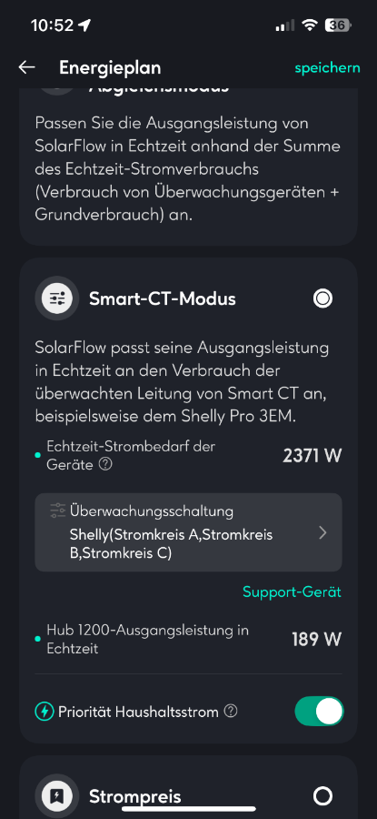

Wie Peter schon schrieb ist das der "Fehler". Zur Erklärung: Die maximale Wechselrichter-Leistung wird auf die Eingönge (bzw. vorhandenen MPPT) aufgeteilt. 800Watt-Wechselrichter haben 2 Eingönge (2x MPPT), daher kann jeder Eingang 400W maximal erzeugen. Noch ein wichtiger Rat zum verbinden: Benutze NICHT die mitgelieferten schwarzen Y-Verbinder von Zendure, die sind monderwertig. Hol dir Y-Kabel z.b. von Amazon. Wichtig! Alle Kabel zw. Hub und Wechselrichter müssen gleich lang sein!! Sind sie es nicht hat man auch Leistungseinbußen.
