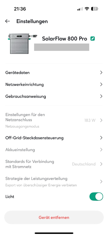

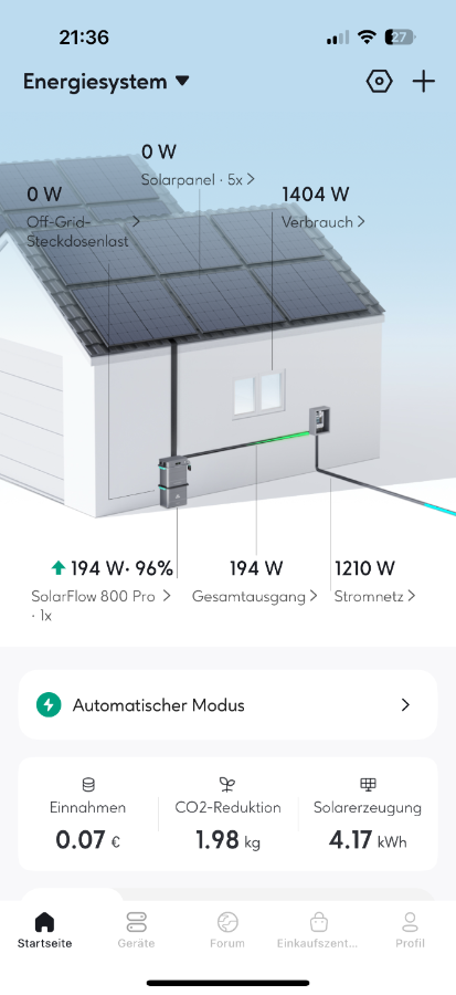

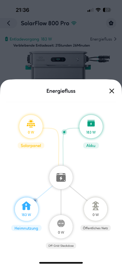

ZenUser21Ev1A1y Wer kann helfen Mein 800pro War heut den ganzen Tag in standby und hat geladen. Keinerlei Abgabe ans Hausnetz obwohl im automatischen Modus. Erbinden mit der Shelly cloud Werte vom Shelly kommen an. Mir ist aufgefallen das in den Einstellungen für den Netzausgangsmodus der Wert in kleinen Schritten von den zum Testen auf 800W eingestellten Wert bis auf null runter zählt danach geht der Solarflow in standby. Absolut nutzlos. (Aktuelle Firmware ist blöderweise installiert)
tanrai Hat er denn zuvor schon mal korrekt funktioniert? An der Firmware sollte es nicht liegen. Hab auch die aktuelle.
ZenUser21Ev1A1y Na sagen wir mal im Wohnzimmer ohne PV Module hat er seinen Akku entladen und auch geregelt
