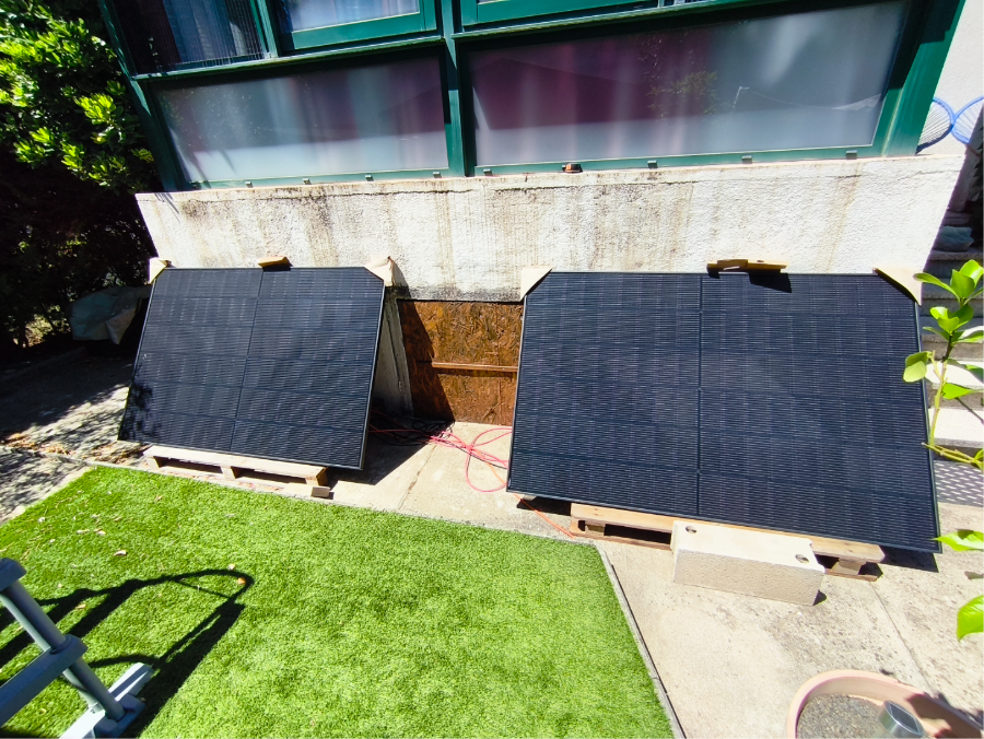

Il faut enlever les cartons dans les angles, je vois également de l’ombre avec une branche sur le panneau à gauche.

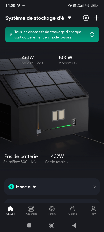

Après quand il fait vraiment chaud les panneaux délivreront environs 700w j’ai les mêmes panneaux que vous 🙂 et le SolarFlow 800.
Il faut également une bonne inclinaison . 🙂
Mais déjà l’ombre en moins je pense que vous gagnerez en puissance.
