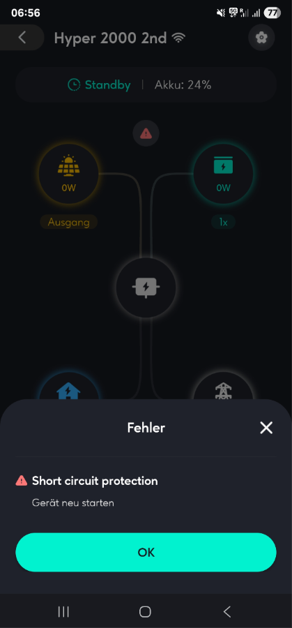

Ginto Hallo Habe meine Anlage auf 2xhyper erhöht also 2x hyper 2000 2x ab2000s seitdem ich gestern den 2. hyper auf die Batterie gepackt habe, lief das System auch kurz im cluster. aber dann zeigt mir der neue hyper nur noch den Fehler siehe Bild. Habe schon neu gestartet eine andere Steckdose probiert hat jemand Rat ?
Ginto hat mir der Support auch schon geschrieben, habe ich getan, 30min gewartet. aber der Fehler kommt wieder
ZenPanda Kommt die Meldung eigentlich von der DC oder der AC-Seite? Werden die Speicher geladen, wenn nur die PV-Module angeschlossen sind? Wenn ja, Hyper mal ohne PV-Module an 230V anschließen. Prüfen, ob entladen und AC-Laden funktioniert.
vdL Evtl mal versuchen einen der Schukostecker in der Steckdose umzudrehen? Ich bei anderen Gerätschaften schon solche Effekte erlebt. Funktioniert denn jeder Hyper für sich alleine einwandfrei?
