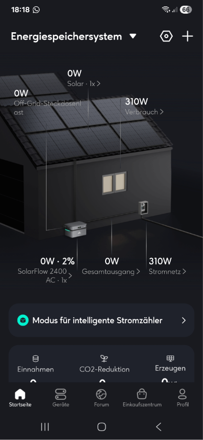

Das hatte ich dann auch gefunden und aktiviert. Dann habe ich sogar die Funktion Batterie laden nach Zeit gefunden. Somit konnte ich die Batterie wieder aus dem Standby holen.
Am Tag hat sich die Batterie wieder komplett leer (bis 15%)gesaugt,warum auch immer. Ich konnte von unterwegs sehen, daß die Batterie munter mit 800W ins Netz gespeist hatte obwohl leichter Stromüberschuss lt Shelly 3em war.
Zwischendurch hat sich der Akku, sicherlich über das Stromnetz wieder aufgeladen(96%)
Ich vermute fast, der Shelly gibt hier falsche Daten, oder sollte ich mal ein Update machen, oder mir lieber diesen D0 Sensor kaufen ....
Ich hoffe du kannst mir irgendwie helfen....
