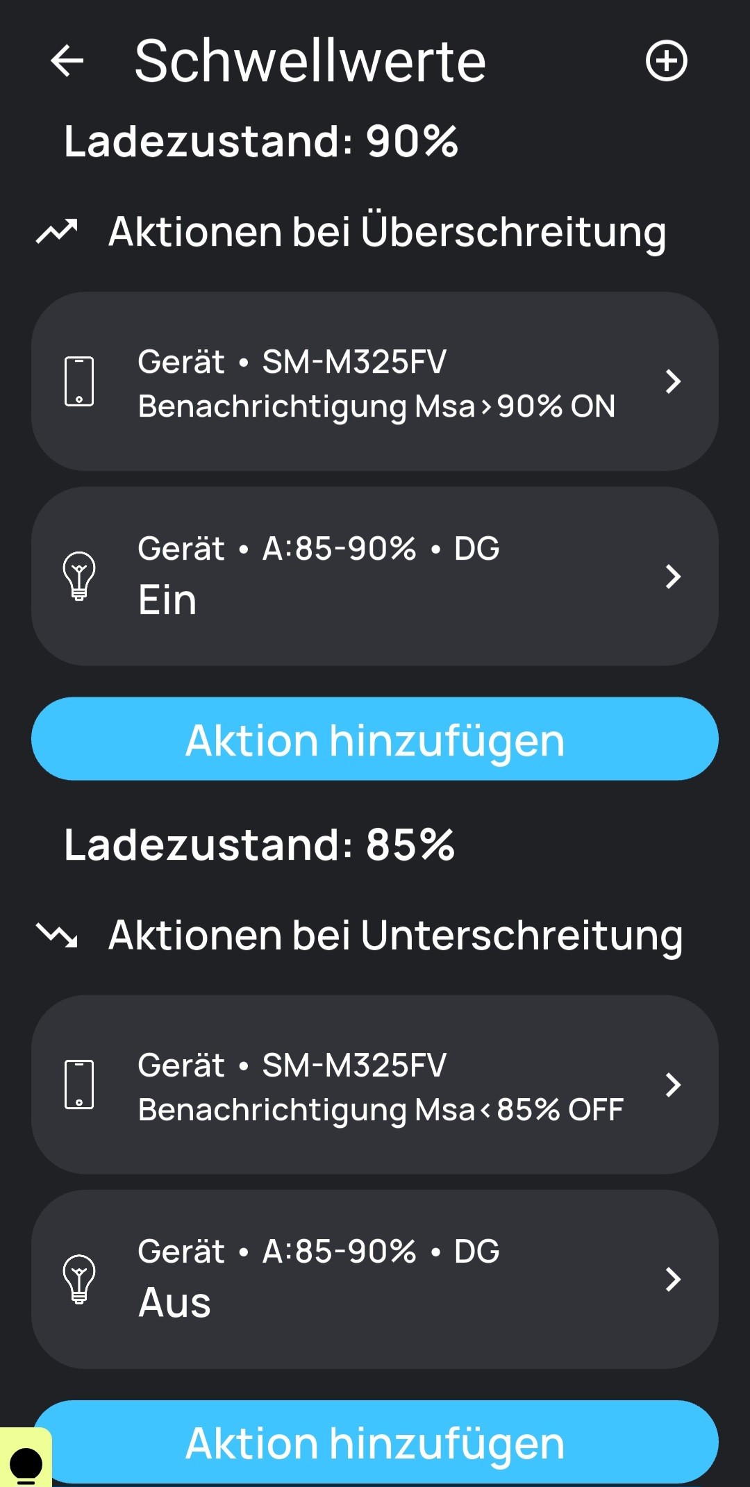

Nächster Schritt ist die Benutzung von Schwellwerten für das Steuern des Verbrauchs, um die beiden Extremsituationen zu vermeiden oder zumindest ihre Wahrscheinlichkeit zu senken. Die Everhome App kann bei Erreichen eines Schwellwerts zum Beispiel Shelly Plugs ein- oder ausschalten als Aktion:
Aktueller Stand:
Akku Ladestand>90%: Klimaanlage mit 600 Watt einschalten
Akku Ladestand<85%: Klimaanlage mit 600 Watt ausschalten
Für jede Aktion sind zusätzlich Bedingungen wie die Uhrzeit verfügbar, die auch erfüllt sein müssen. Oder der Kalibrierungstag erlaubt die Aktion nicht.
So habe ich meine eigene Hysterese schnell gebaut:

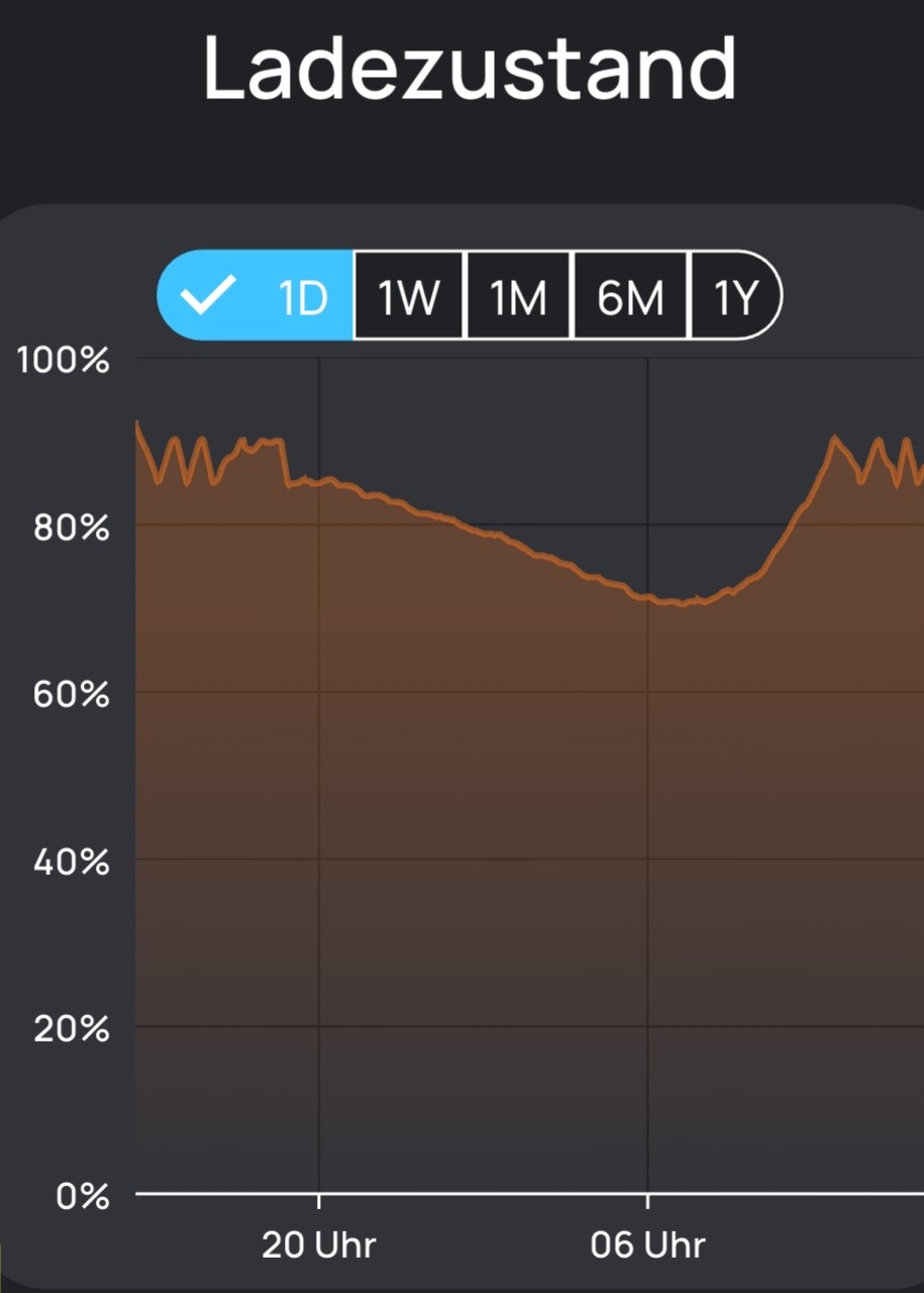

Somit ist das Ziel erreicht, für die Nachteinspeisung genug Strom im Speicher zu haben, der nicht für Luxus wie eine Klimaanlage verbraten wurde.
