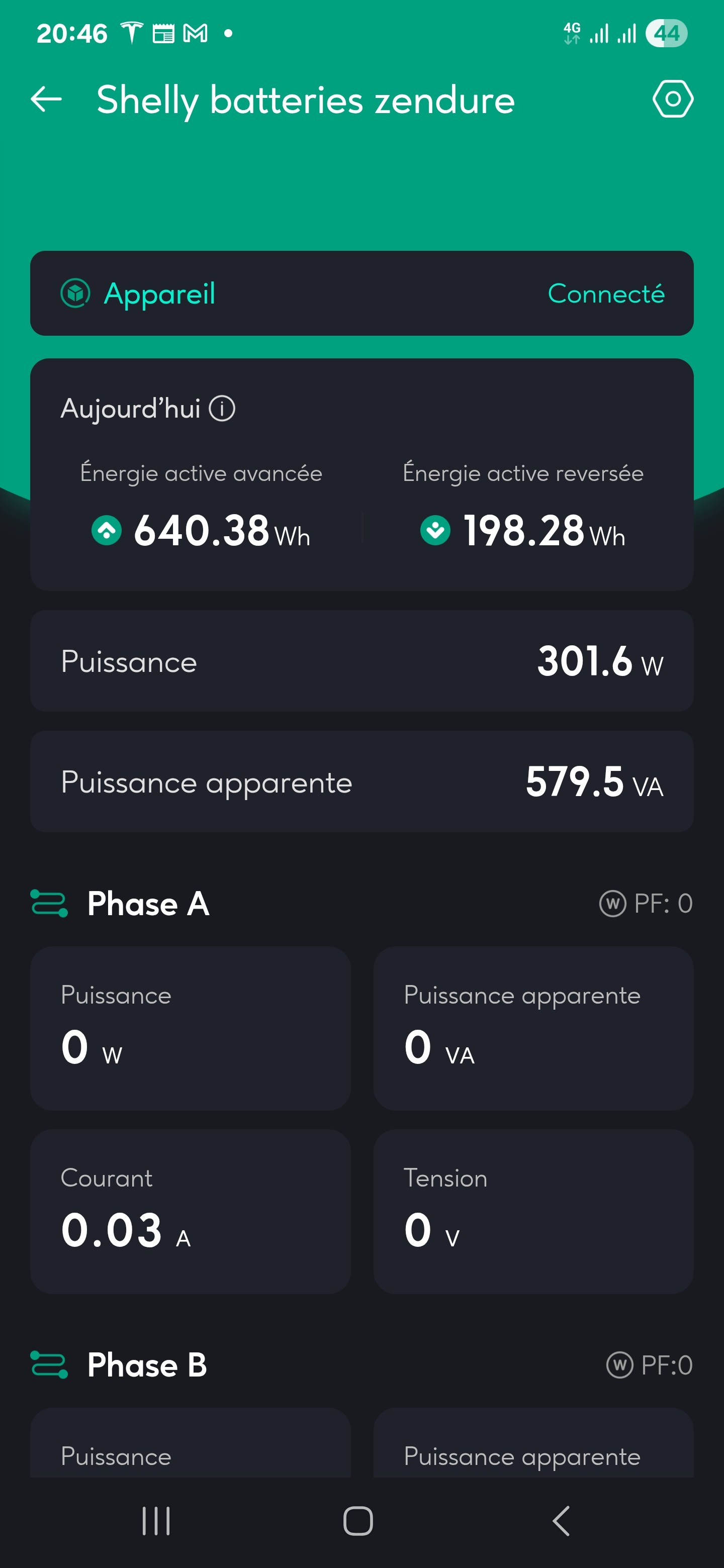

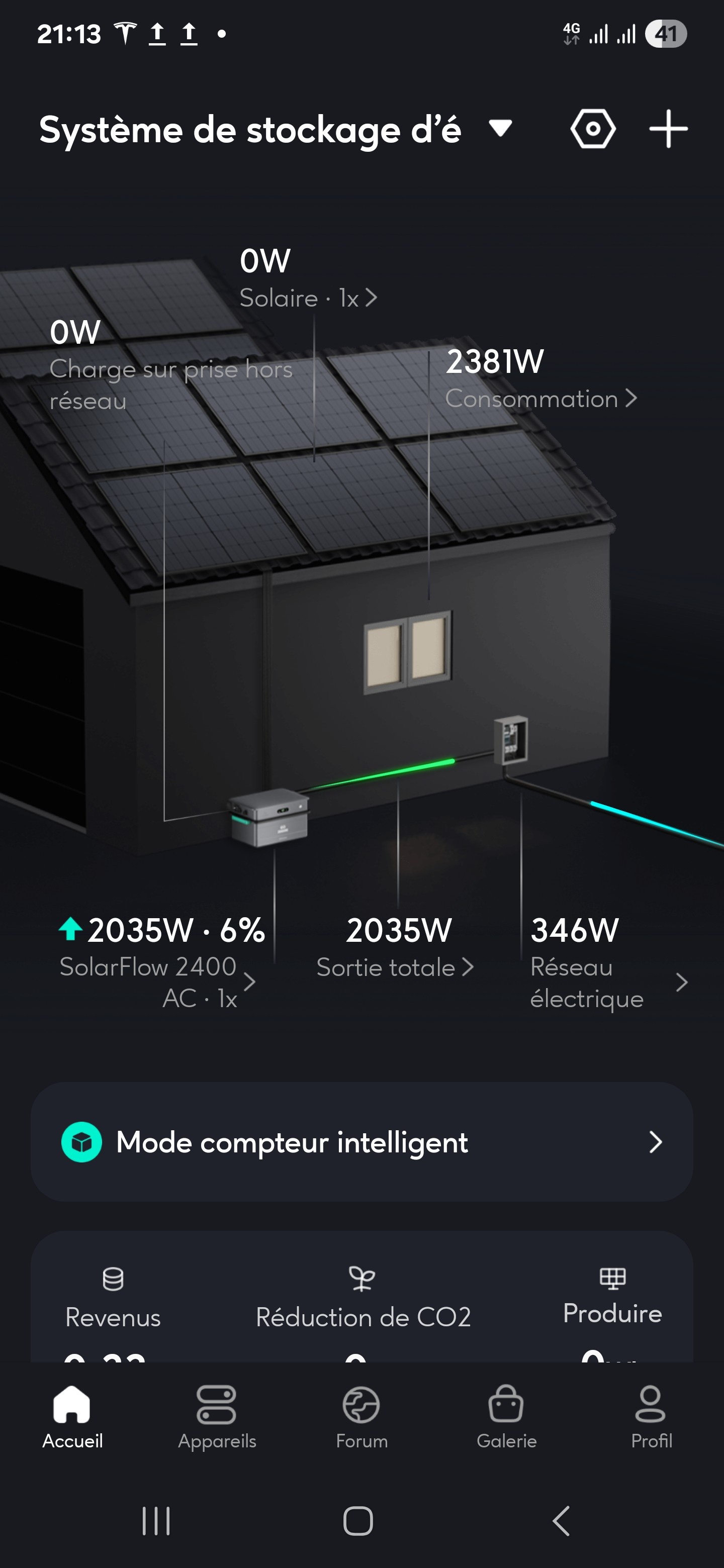

Perso j'ai exactement le même soucis avec ma batterie Zendure solarflow 2400 AC + Shelly pro 3 EM.
En mode CT, il n'y a aucun ajustement à la situation de consommation en temps réel. La batterie reste en mode décharge , même au delà de la limite que j'ai fixée à 10%, et quand ma production solaire est excédentaire, la batterie ne se met pas en mode charge.
Je suis obligé de passer en mode charge de base, et ajuster l'horaire et/ou puissance de charge en temps réel.
Bref, je fais le boulot du CT en manuel.
Je précise que j'ai des panneaux solaires en autoconsommation avec revente du surplus à EDF, mon Shelly est, je pense, bien installé, si ce n'est que faute de place j'ai branché la pince ampèremétrique sur le fil neutre et non la phase, en prenant soin d'inverser le sens L vers K.
J'ai beau retourner le problème dans tous les sens, je ne vois pas la solution... qui est sans doute bête comme chou. Je continue les recherches. Si je trouve, je la publierai.
