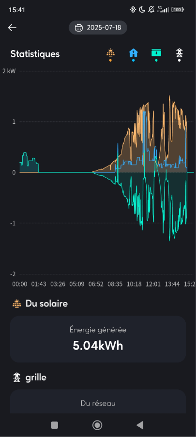

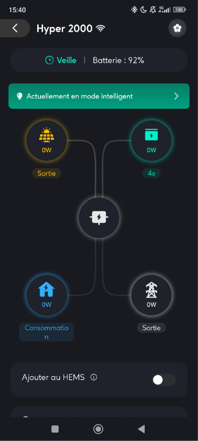

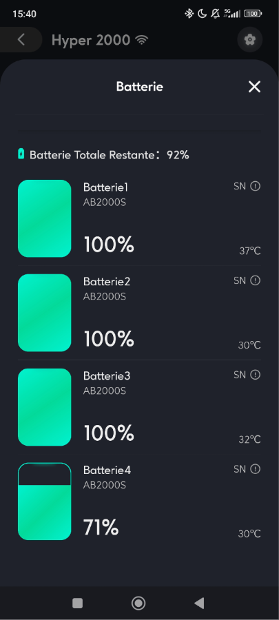

ZenUser1N0eK6t Bonjour, les batteries sont configurées pour être chargés à 100%. Pourquoi tout passe à 0% ? Hier j'ai eu les 4 batteries à 100%, aujourd'hui seulement 3 sur les 4....et comme hier pas de production dans l'après midi.... Est ce qu'il y quelques choses à configurer, ou alors le système est complètement buggé ?? Concrètement quelle est le problème ????
ZenUser13Hp8e9X Si tu n'autorise pas l'export dans le réseau Enedis sa coupe la production de tes panneaux une fois tes batteries chargées
