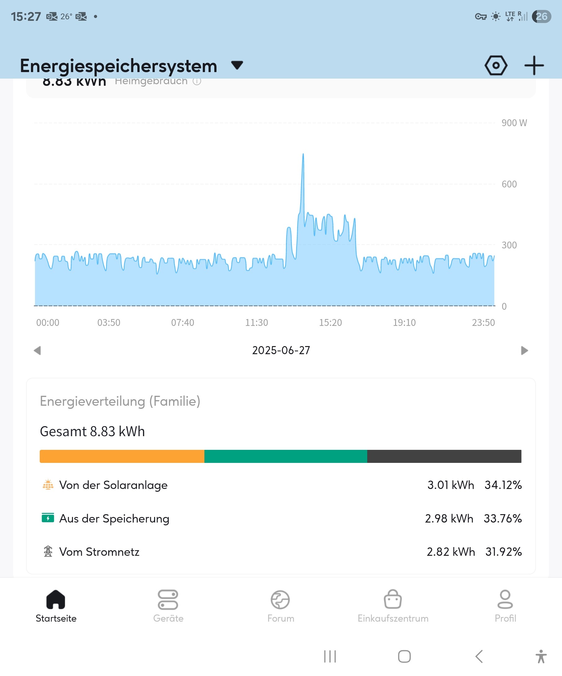

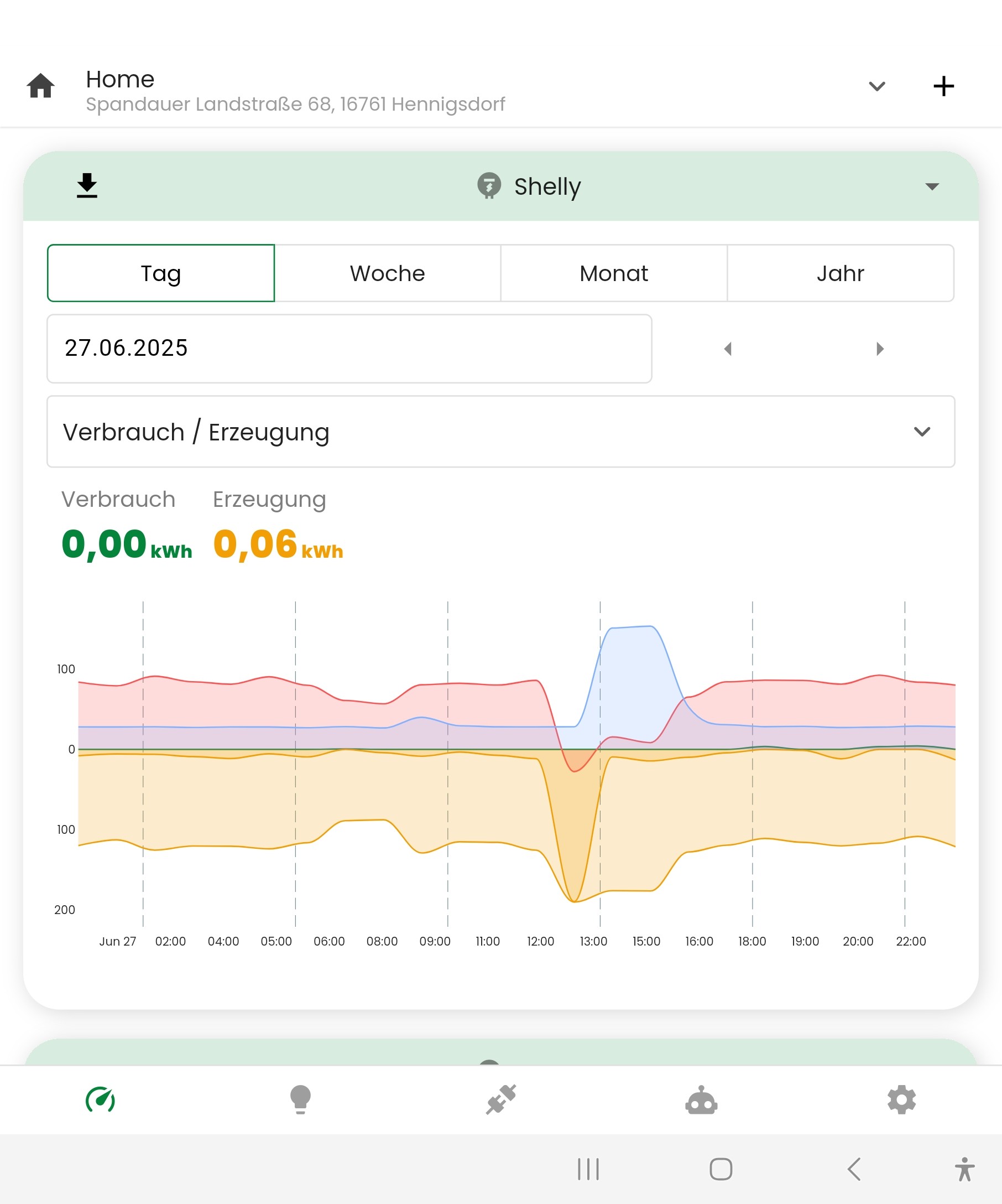

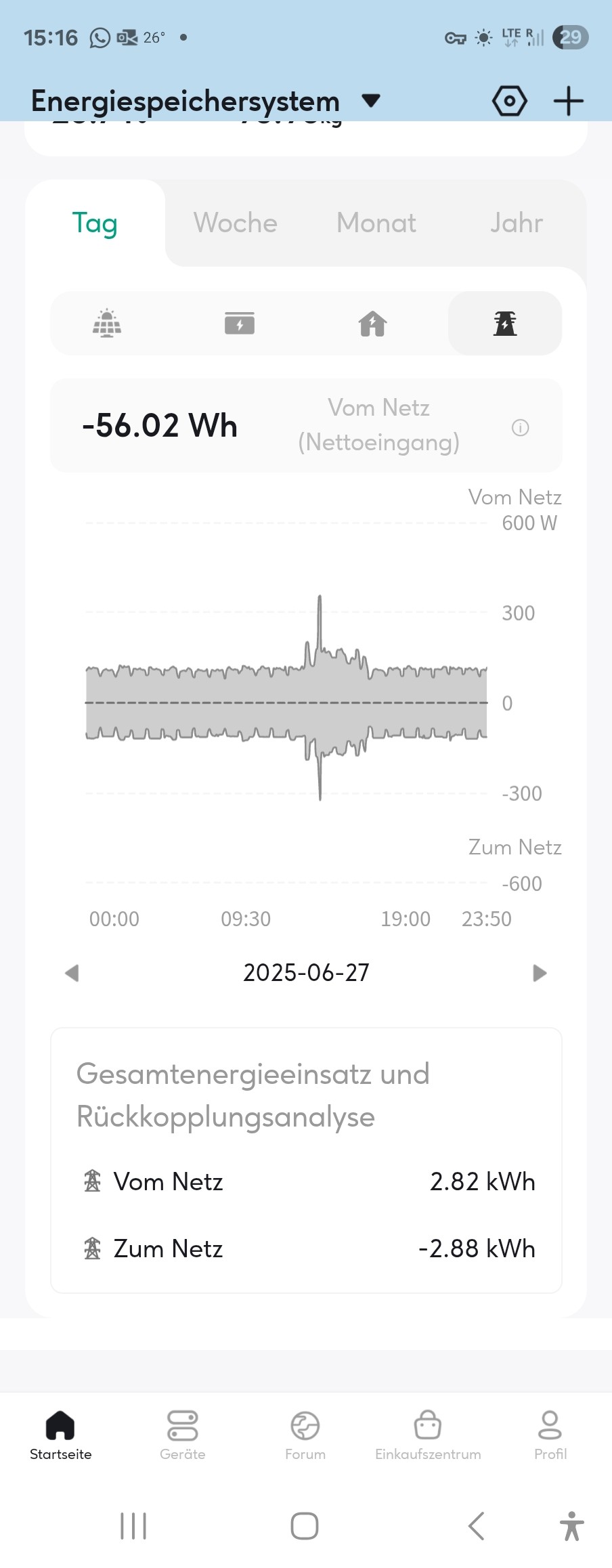

Moin, Ich habe einen Solarflow 800 Pro mit einem Shelly pro 3em in einem 3 Phasennetz mit Saldierenden Zähler. Der Wechselrichter arbeitet auch ganz hervorragend werden auf Phase 1 und 2 z.B. zusammen 80W gebraucht speist er auf Phase 3 diese 80W ins Netz. Möglichen PV Überschuss speise ich nicht ein. Also eine klassische Nulleinspeisung. So weit alles gut. Schaue ich mir aber den Heimgebrauch an, dann wird dort Netzbezug angezeigt und nicht wenig. Gut die Hälfte. Es ist genau die Menge die über Phase 1 und 2 aus dem Netz gezogen wird. Er nimmt also nicht den Nettowert, also mit Saldierung, sondern den Bruttowert, wo die Netzeinspeisung auf Phase 3 nicht mit eingerechnet ist. Das ist frustrierend, da es die Statistik unbrauchbar macht. Habt ihr das Problem auch? Vielleicht ne Lösung?
