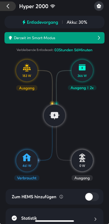

ZenUser250tWkeq Hallo zusammen ich hab wieder mal das sich die Werte von meiner App nicht verändern. Es steht immer der selbe Verbrauch da und das es sich momentan im Entladevorgang befindet. Obwohl die Sonne scheint seit ich generell die ersten Firmwareupdates gemacht habe spinnt generell die App. Wer hat sowas ähnliches ?
Olli Bei mir ist es dann Wlan Problem, d.h. der Hyper ist das Problem. Entweder Wlan an/aus am Router oder Neustart.
ZenUser250tWkeq Also hab grad den Eouter gestartet und es funktioniert jetzt danke dir vielmals für den Tipp jedoch wundert es mich wie gesagt warum dieses Problem früher nie war
Olli Keine Ahnung, was der Grund ist. Manchmal läuft es 2 Wochen ohne Probleme, dann alle 2 Tage und gestern 2 Mal Abriss am Tag. Nervig. Kein Unterschied ob Fritzbox oder Vodafone Box.
