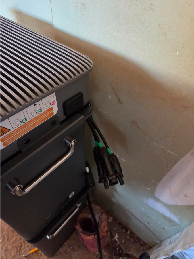

Tout dépends du paramétrage effectuer. Lorsque vous avez des panneaux solaires il faut soit utiliser le mode Zenki soit utiliser le mode avec compteur intelligent sont les modes les plus optimaux.
Sauf si vous avez forcer sur une charge fixe normalement l'onduleur commence par charger sa batterie et renvoie dans le réseau le surplus.
Vous avez 2 entrées pour panneaux solaires chacune ayant deux paires de connectiques mais si vous avez mis vos panneaux en série ou en parallèle il est possible que vous n'utilisez pas toutes les connectiques. Attention chaque entrée solaire ne peux gérer que 1200w donc il peut être utilisé de repartir les panneaux sur les deux entrées (en faisant attention a ne pas croisé les entrées)
