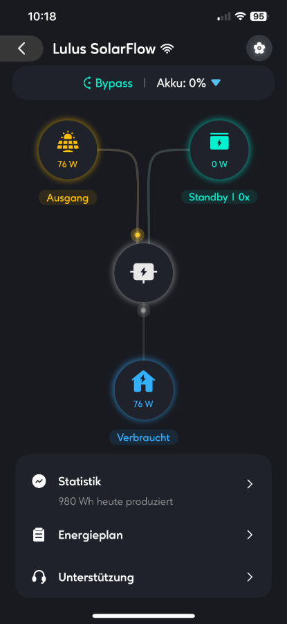

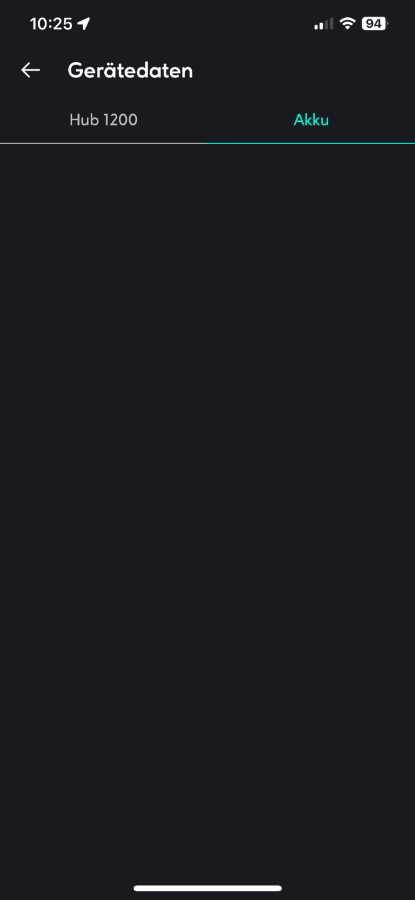

Welches System? Hub2000?
Bypass IMMER AUS
Alle Energiemodi beenden, Hauseinspeisung auf NULL setzen….ALLES in die Akkus lassen.
Ansonsten…Ticket bei Zendure.
Hast DU DIch je mit dem Akkuthema intensiver beschäftigt?
Hier lesen:
https://github.com/surfer1264/ZendureWiki/wiki/Der-AB2000
Entladegrenze eher bei 15% und im Winter bei 30%
Wir oft sind die Akkus voll bei 100%. Überwachst Du das ?
Es haben leider immer nur die Probleme mit Akkus, die das alles als Selbstläufer betrachten und das ist leider nicht so, aber auch das ist hier im Forum hoch und runter diskutiert.
Viel Glück, hoffe die Akkus leben noch und lassen sich wiederbeleben, sonst bleibt nur Austausch
