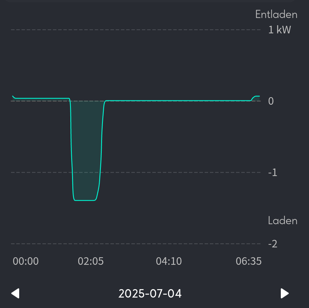

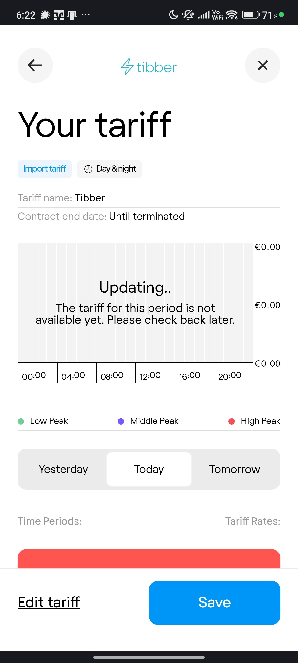

Das Problem habe ich mit Solarflow 2400 AC ebenfalls. Fast jede Nacht wird gegen 1 Uhr der Strompreis komplett auf 0 € zurückgesetzt, und sofort lädt der Speicher aufgrund des vermeintlich super günstigen Preises den Strom aus dem öffentlichen Netz für über 30 ct/kWh. Ich habe ein Ticket beim Support aufgemacht, aber bislang war mein Eindruck vom Support nicht gerade "berauschend".
Bei Tibber zeigt die Statusseite dazu keine Problem an. In der Tibber-App ist alles okay, und über die API werden alle Daten korrekt in Home Assistant übertragen.
Beide Screenshots aus der Zendure App:
