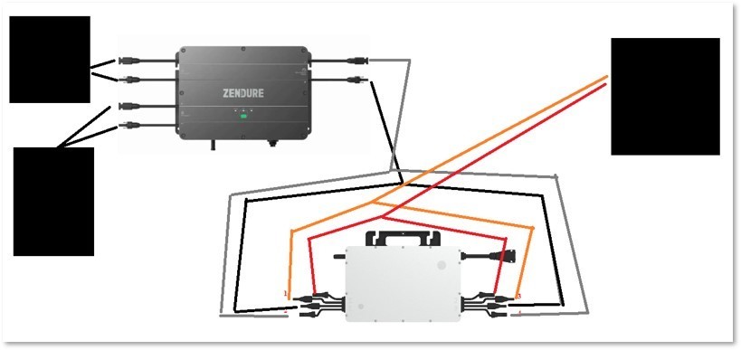

ich plane einen kleinen "Anbau" an meinem System und hätte gerne Eure Meinung.
Ich habe den SF1200 mit 2 375er-Modulen und 4x AB1000. Dieser hängt an einem HM-1500 (auf 800 Watt gedrosselt), mittels Y-Stecker auf beide MPPT verteilt.
Die Module sind nach Süden ausgerichtet. Da ich aufgrund eines zu alten Schaltschranks keinen Elektriker finde, der mir einen Shelly einbaut habe ich folgendes vor:
Ein 3. Modul (max 450 Watt) soll nun mit Ausrichtung nach Osten die Morgensonne einfangen und direkt in den HM-1500 packen, damit Kaffee und Waschmaschine unterstützt werden.
Kann man den Aufbau wie folgt realisieren, bzw hat jemand diesen Aufbau (ungefähr) realisiert?
