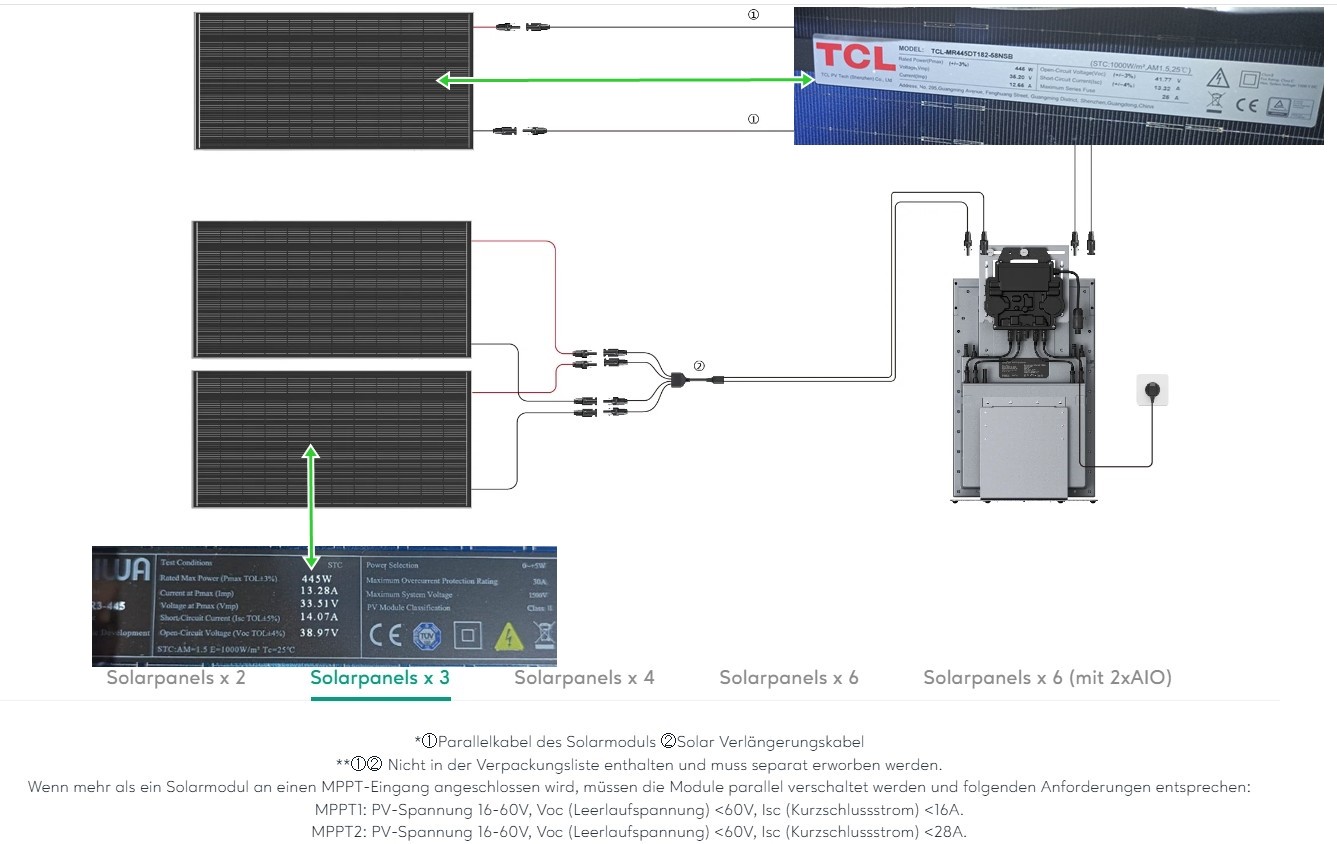

Ich habe mir ein AIO2400 komplett Set gekauft, bei der Lieferung hat einbs der beiden Module ein Totalschaden erlitten.
Zendure hat 2 neue Module eines anderen Hersteller geschickt, wollte aber ausdrücklich nur das defekte Modul zurück geschickt haben.
Nun habe ich noch das eine Modul der ersten Lieferung.
Kann ich problemlos das dritte Modul mit an der AIO2400 betreiben?
Die anderen beiden Module werden Grad parallel betrieben.

Das dritte Modul hat siehe Bild folgende Leistungendaten.
