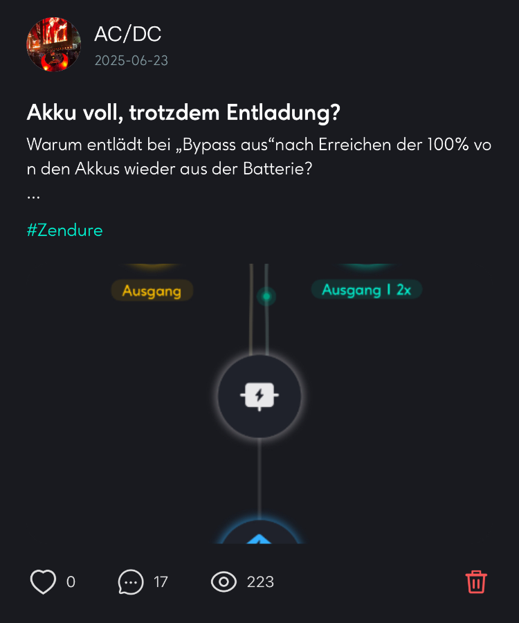

…ich habe es so:
Einen hms800 und 2 Module, welche kontinuierlich einspeisen.
Einen hm800 am hub2000, 2 AB2000 mit 4 Modulen und Shelly Überwachung!
Wenn mehr als 800 Watt gefordert werden durch klima oder poolpumpe speist Hub zusätzlich für den Eigenverbrauch ein!
Gerade wenn die Sonne scheint, benötigt man klima, da komme ich so auf 1.5kwh Eigenbedarf.
Ca 700 watt von den fix einspeisenden Modulen und knappen 800 vom Hub.
Nur der gibt dann nur 500 von den 4 Modulen frei und entlädt die längst vollen Batterien mit guten 300 watt……
Obwohl so viel Leistung auf den Modulen wäre!
