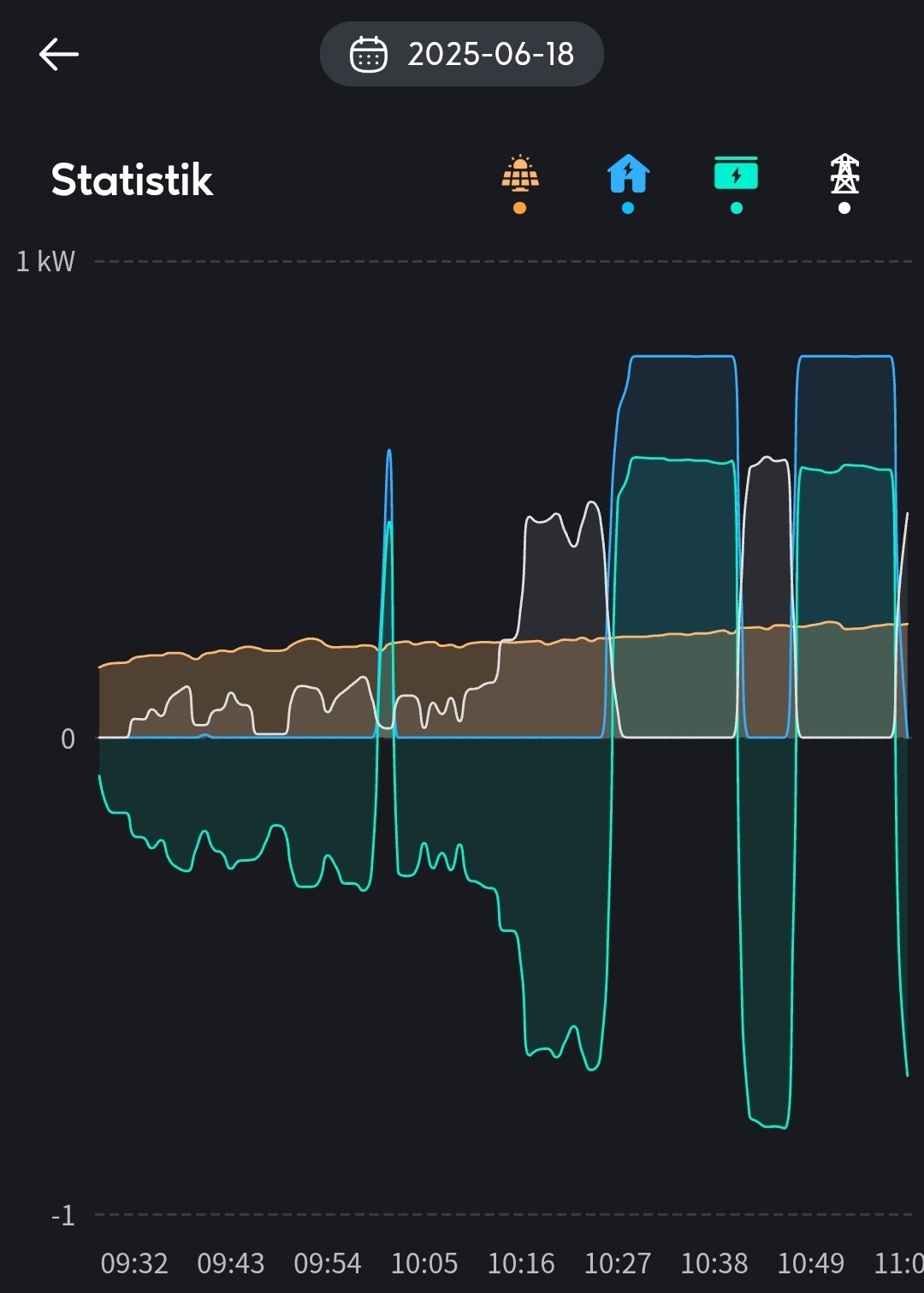

Ich hatte gestern die Updates für Master und AC durchgeführt, natürlich über WLAN.
Zuerst Master, nach Neustart ist er im CT-Modus korrekt wieder angelaufen.
Danach AC upgedatet, auch hier ist er dreister Weise einfach wieder im CT-Modus gestartet.
Das AC-Laden startet nun bei ca 0W, statt wie vorher 50-80W Überschuss.
Erkennt man im Screenshot an dem Bereich wo die weiße Kurve unter der orangen liegt.
Bisher startete das AC-Laden erst in dem Bereich, wo weiß über orange liegt.
Die Panels vom Hyper sind morgens leider etwas vom eigenen Hausdach verschattet, weil unser Balkongrländer ca 15cm nach hinten versetzt ist, darum ist die orangene Kurve morgens so flach.
Das zweite BKW, mit Modulen auf dem Garagendach, Richtung Süden und am Zaun in Richtung Osten, arbeitet darum deutlich früher.
Zur Vollständigkeit:
In blau sieht man zuerst den Kaffeevollautomat und dann die beiden Heizphasen der Spülmaschine.
