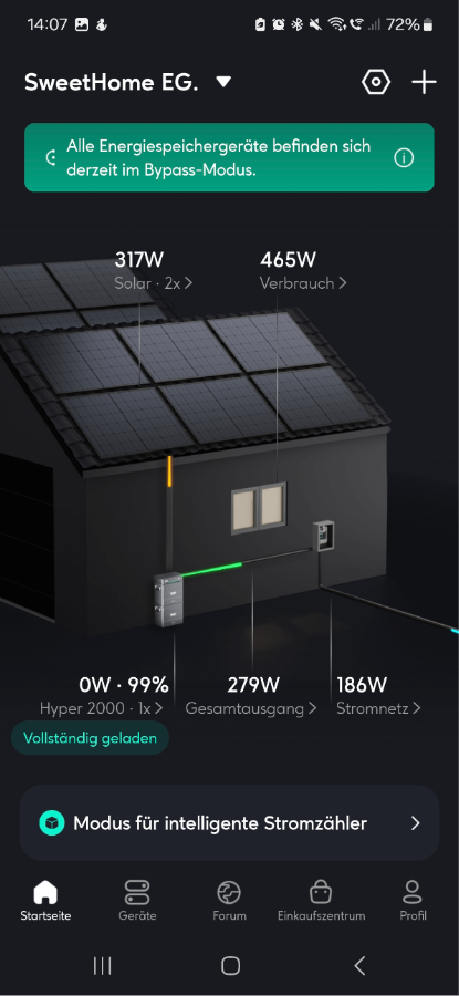

Ich habe es ausprobiert. Egal, ob ich den Akku auf 70 %, 80 % oder 99 % einstelle – es macht keinen Unterschied.
Um 14:09 Uhr bei klarem Himmel liefert die PV-Anlage ca. 320 W, und das bleibt konstant – unabhängig vom tatsächlichen Energiebedarf des Hauses.
Ob der Verbrauch 10 W oder 1000 W beträgt, das System speist nur etwa 280–320 W ins Haus ein. Es "friert" gewissermaßen mit diesen Werten ein und reagiert nicht.
Erst am Abend, wenn die PV-Leistung nicht mehr ausreicht, schalten sich die Akkus ein und plötzlich funktioniert alles wie es soll – es wird genau so viel Energie geliefert, wie im Haus gebraucht wird.
