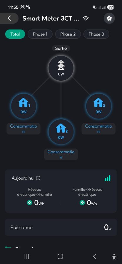

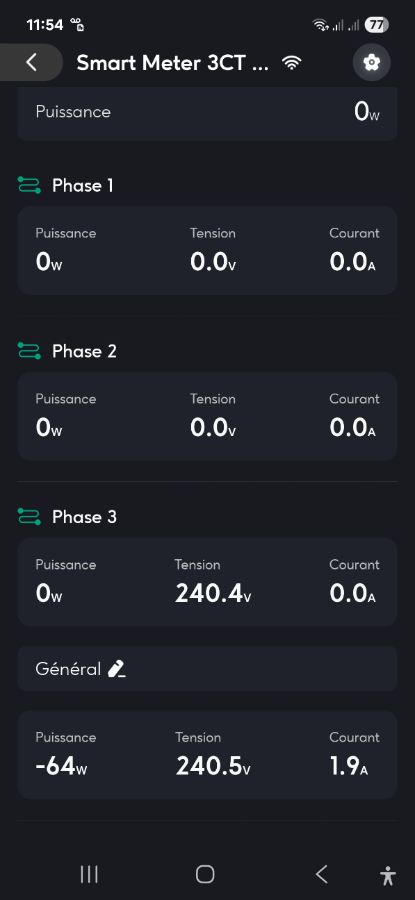

Le module CT Zendure qui mesure la consommation électrique totale de mon logement ne renvoie pas correctement les informations. C'est à n'y rien comprendre. Je suis sur une installation en monophasé, donc je l'ai dû placer qu'un seul tore sur la phase principale. Le CT mesure bien la consommation de la phase, mais sur l'application la consommation est affichée à 0 watt. Il y a bien, dans le détail, la consommation de la phase affichée, mais le système considère que la consommation est nulle... c'est très mal fait. Zendure, mettez à jour ce système !
