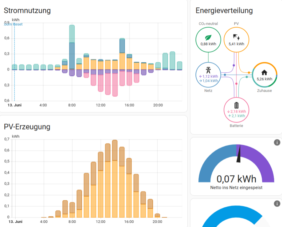

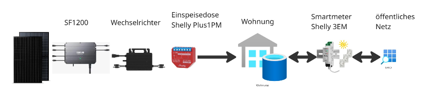

Die meisten haben einen Shelly 3EM(Pro) im Hausanschluss wegen dem SmartCT.
Packt Euch einen weiteren Shelly Plug oder ein ShellyPlus1PM direkt hinter den Wechselrichter/Hub/Hyper. Das Setup liefert Euch exakt die Info, ob das System noch läuft und einspeist oder nicht.
Diese zwei Shellys und es braucht keine Statistik App von Zendure mehr.
Eigentlich ein MUSS für jede Anlage!
Die Shelly-Cloud ist nach meiner dreijährigen Erfahrung super stabil. Die Statistik ist hilfreich. Die Devices puffern sogar Daten. Das berühmte Datenlückenthema gibt es da defacto gar nicht.

Ausbaustufe: Home Assistent (HA) => Das Energie-Dashboard ist grandios
Ein HA Green (Fix und Fertig vorinstalliert) ..... Wenig Aufwand viel Nutzen
