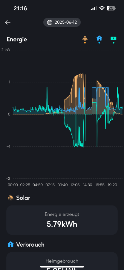

Hub 2000 2x AB2000 4x Modul verteilt auf 2 Strings
Wenn bei meinem BKW die beiden AB2000 voll sind, lässt der Hub im Smart CT Modus die Leistung durch, die angefordert wird. So weit, so gut. Wenn ich jetzt Abermillionen dieser Situation zB mein Auto lade und ich die vollen 800 W anfordere, nimmt der Hub nur etwas mehr als 400 W aus der PV (verteilt auf beide Strings) und den Rest aus dem Akku.
Dabei scheint die Sonne prall auf die Module und es sind noch locker 1,1 kW PV-Leistung möglich.
Wenn ich nun den Energieplan Smart CT einmal ausschalte, warte bis das System das wieder umgesetzt hat, und Smart CT wieder einstelle, dann kommt auf einmal wieder die volle PV-Leistung durch.
Ist das ein aktueller Bug?
