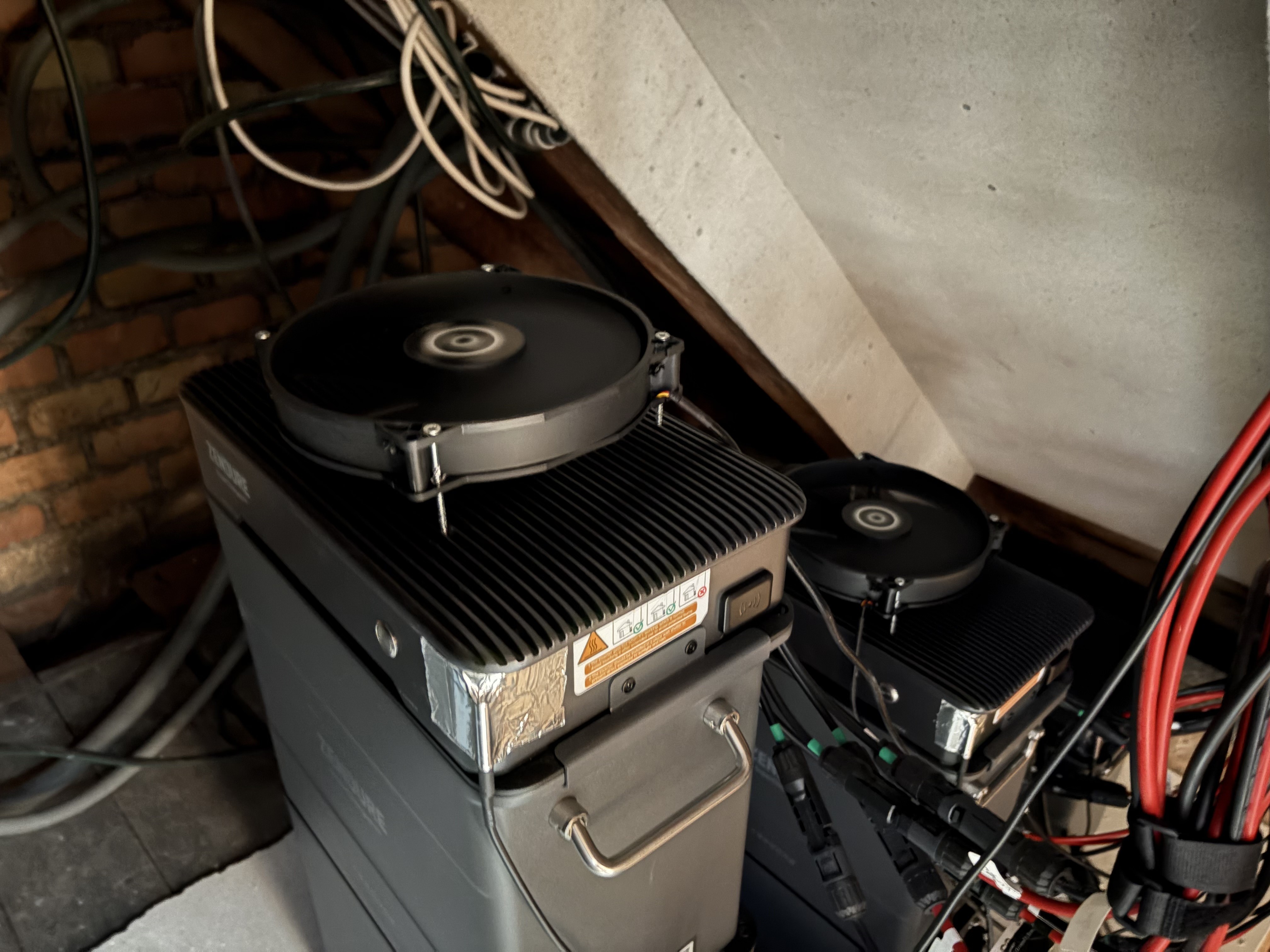

[unknown]KETOTEK Temperaturregler Steckdose 230V mit Fühler Digital Thermostat Steckdose Heizung Kühlung, upHere AC 220V PC Lüfter,Dual Kugellager mit 5 Einstellbar, AC Geschwindigkeit Kontrolle DC 12V Kühlung Lüfter für Laptop, 120 x 38mm,D1K2(2 Stück)auf Amazon. elektronische Steuerung nicht zwischengesteckt. 4mm Gewindestäbe an Eckpunkten mit Muttern statt der Schrauben zwecks Höhenverstellung. Mitgelieferte Füße daran angebracht. Funktioniert top. Die Höhe zum Hyper habe ich auf 4 cm eingestellt. Richtiges Maß der Luftzirkulation ausprobieren. Zu hoch zieht er zuviel von den Seiten. Steht unmittelbar auf dem Hyper mittig.
