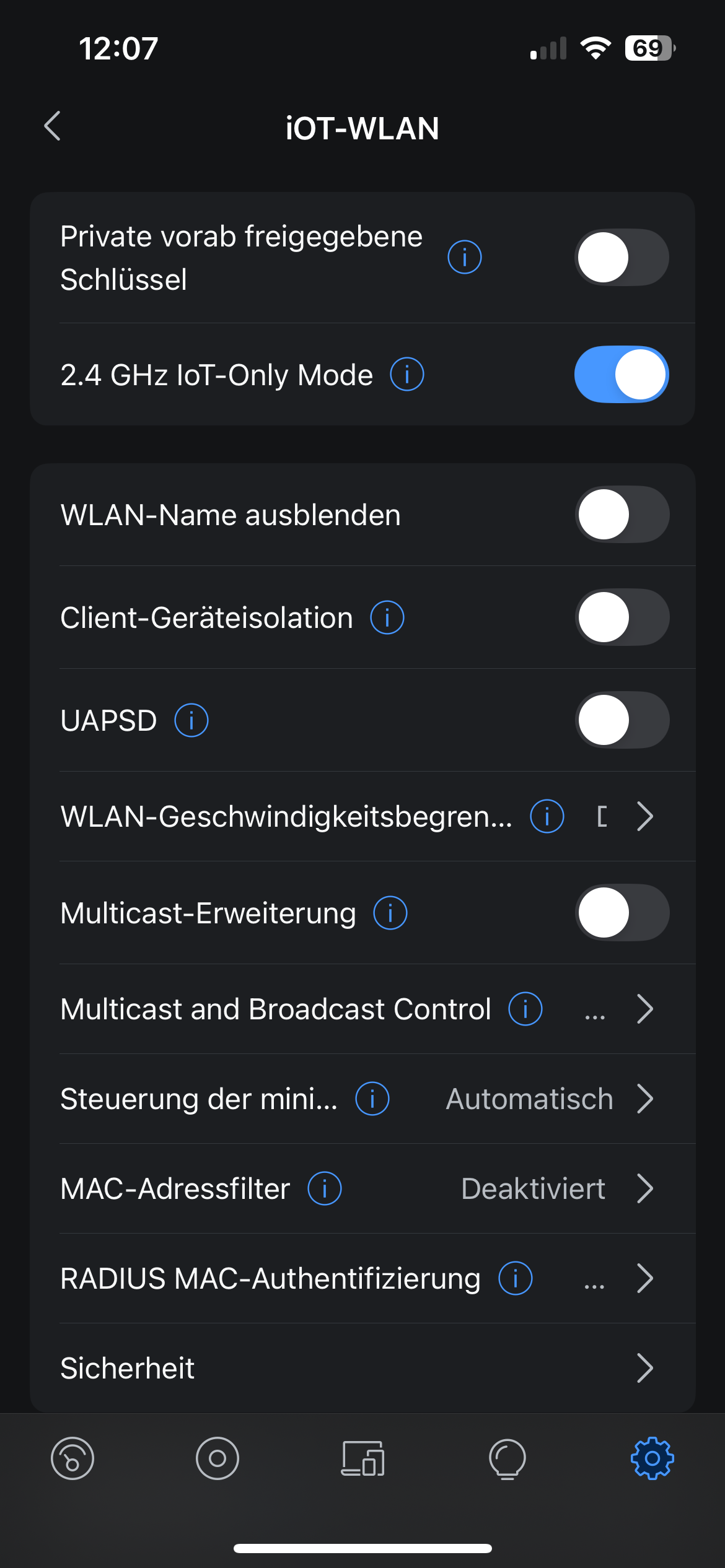

EIGENES IOT NETZWERK
2,4 GHz
WPA2
IoT-Netz
einfaches Passwort
Adblocker aus

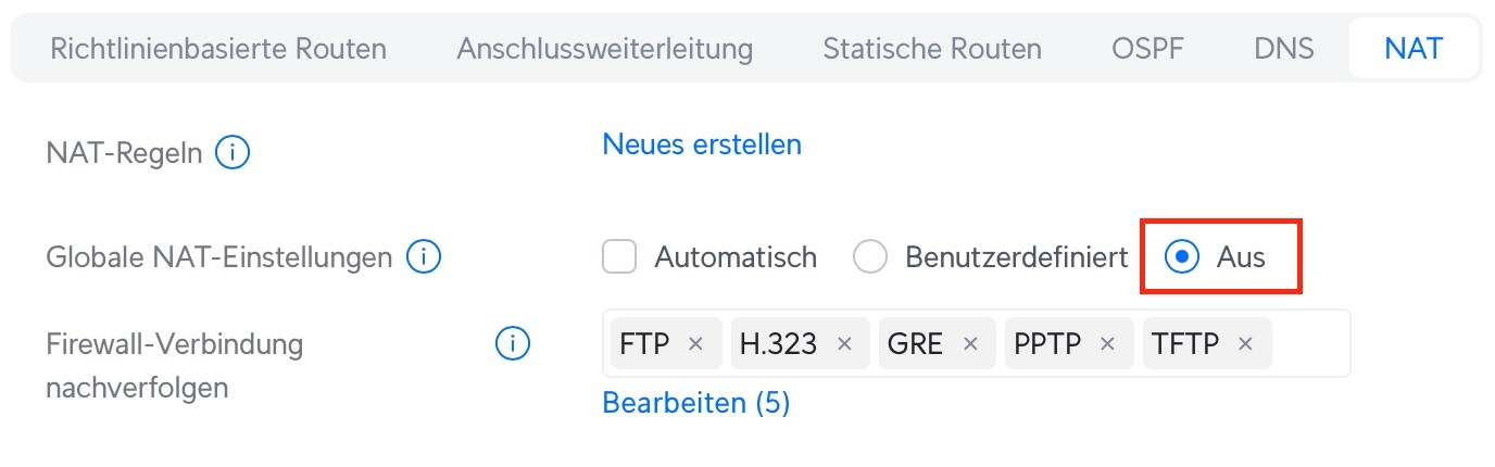

Multicast deaktiviert
NAT deaktiviert
