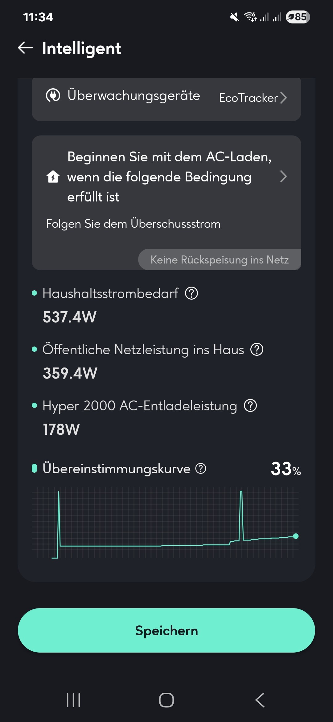

Guten Morgen, mein Hub1200 hat seit gestern Abend auch Probleme dem ecotracker zu folgen.
Werte des Trackers werden genau angezeigt. Ausgangsleistung bleibt aber statisch auf einem Wert.
Wechsel der Modi führt zu einer Änderung des Wertes, der dann im CT-Modus wieder „einfriert“.
Der Hub1200 wurde jetzt mit dem grünen Taster komplett ausgeschaltet und dann wieder eingeschaltet.
Jetzt scheint es wieder zu funktionieren.
