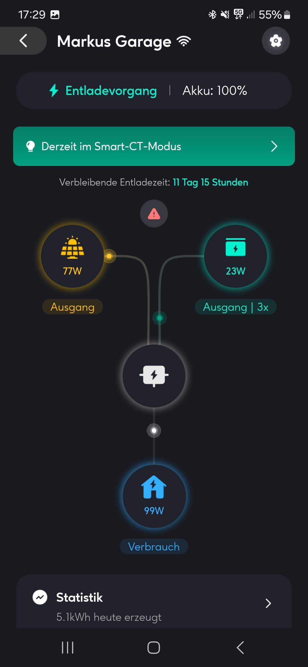

Ich hoffe irgendjemand kann helfen oder hat noch Ideen, folgende Anlage betreibe ich seit 03.2025:
HUB2000
3x AB 2000s
4x 430 Watt
EZ1 M 800 Wechselrichter von AP System
und einen EcoTracker von everhome
Der HUB2000 läuft somit im CT Modus und wird immer informiert wieviel Watt benötigt wird.
Alles komplett direkt bei zendure gekauft.

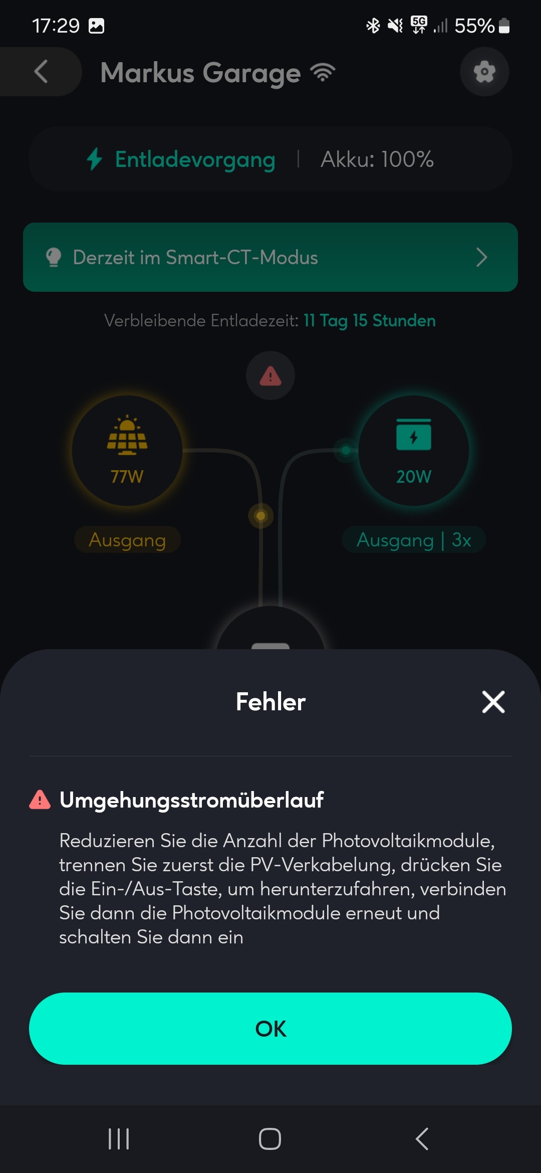

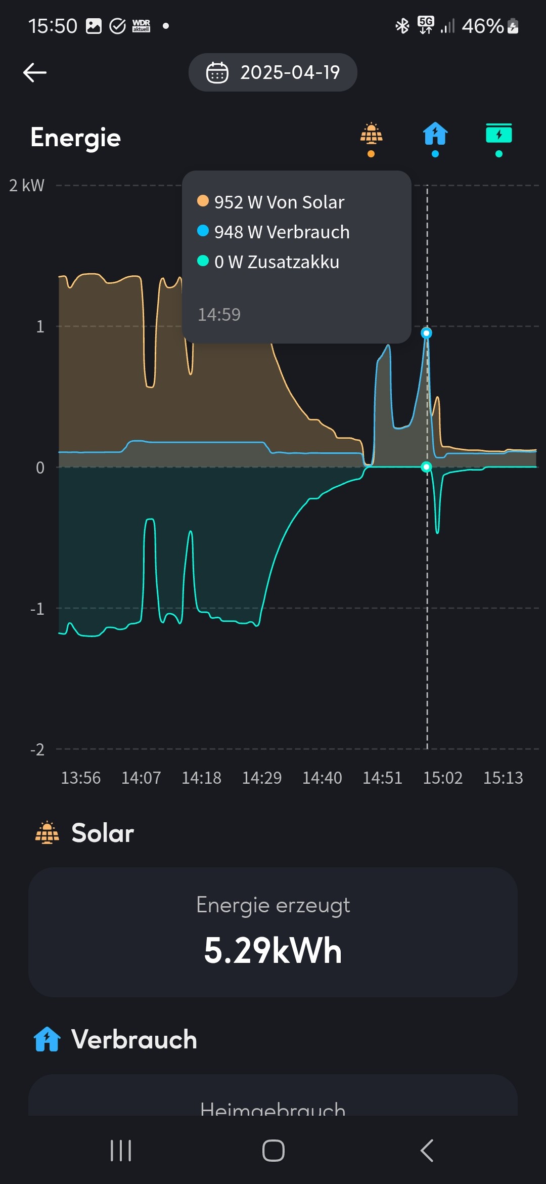

Am 19.04. trat der Fehler das erste Mal auf
Meine Grundlast liegt bei ca. 150 - 200 Watt, die drei Speicher sind an sonnigen Tagen gegen 12 Uhr voll und über den Abend und die Nacht habe ich bis morgens vielleicht die Hälfte verbraucht.
Mittlerweile tritt der Fehler dann immer auf sobald die Akkus wieder bei 100% stehen und der Bypassmodus (automatisch) alles ins Haus lässt.
Wie man den Fehler und den HUB zurücksetzt um neu zu starten ist mir klar.
Gibt es eine Möglichkeit die Solareingänge zu steuern und somit z.B. nur einen zu betreiben??
An einem Eingang hängen ja bereits 2x430 Watt die ich annähernd erreiche.
