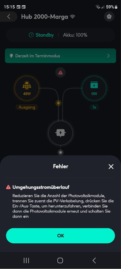

Hub ausschalten.
Wechselrichter trennen
PV Module vom hub trennen
Batterie trennen
5 Minuten warten.
Alles wieder zusammen bauen.
Meist kommt dieser Fehler im Bypass wenn er die Module bei starkem Sonnenschein hoch fährt. Da gibt's Probleme mit der Eingangsspannung.
