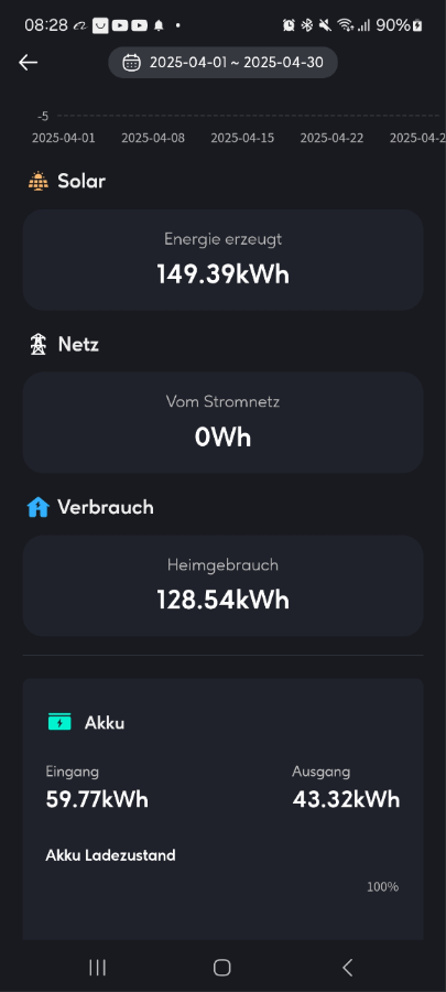

Wenn du die 149kwh solar und 128 kWh Gauß meinst, ist das abhängig wieviel von der Solarleistung in dein Akku ging, gleichzeitig aber auch aus dem Akku Leistung ins Hauß geht. Wenn du z.B. Mittags auf deine Livewerte in die App schaust und gerade im Haus etwas Leistung ziehst, siehst du das der Akku zuliefert und auch Solar bis in Summe die (800w) Richtung Haus erreicht sind.
Im Idealfall vlt 800w nzr von solar und der Rest gleichzeitig zum Laden in den Akku.
Daher kannst du es alleine an den beiden Werten nicht ausrechnen.
Im ct Modus und mit Entladung über Nacht über 0uhr Grenze, muss man mit den reinen Akkudaten in der Statistik auch aufpassen 😉
Der Hyper hat ca. 30-40 Watt Eigenbedarf wenn er mit seinem Wechselrichter ins Netz speist. Egal ob nur 150 oder 1000watt.
