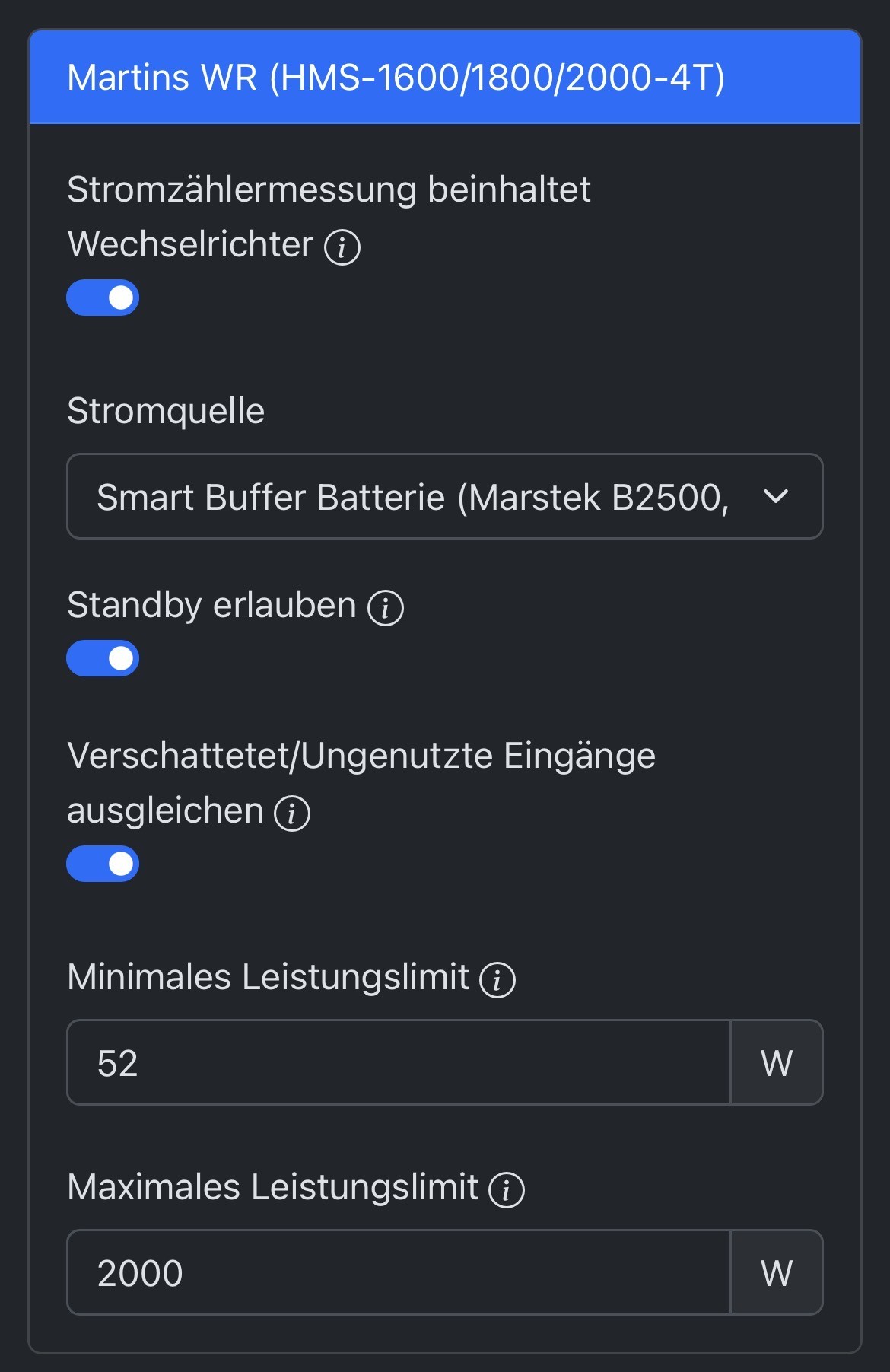

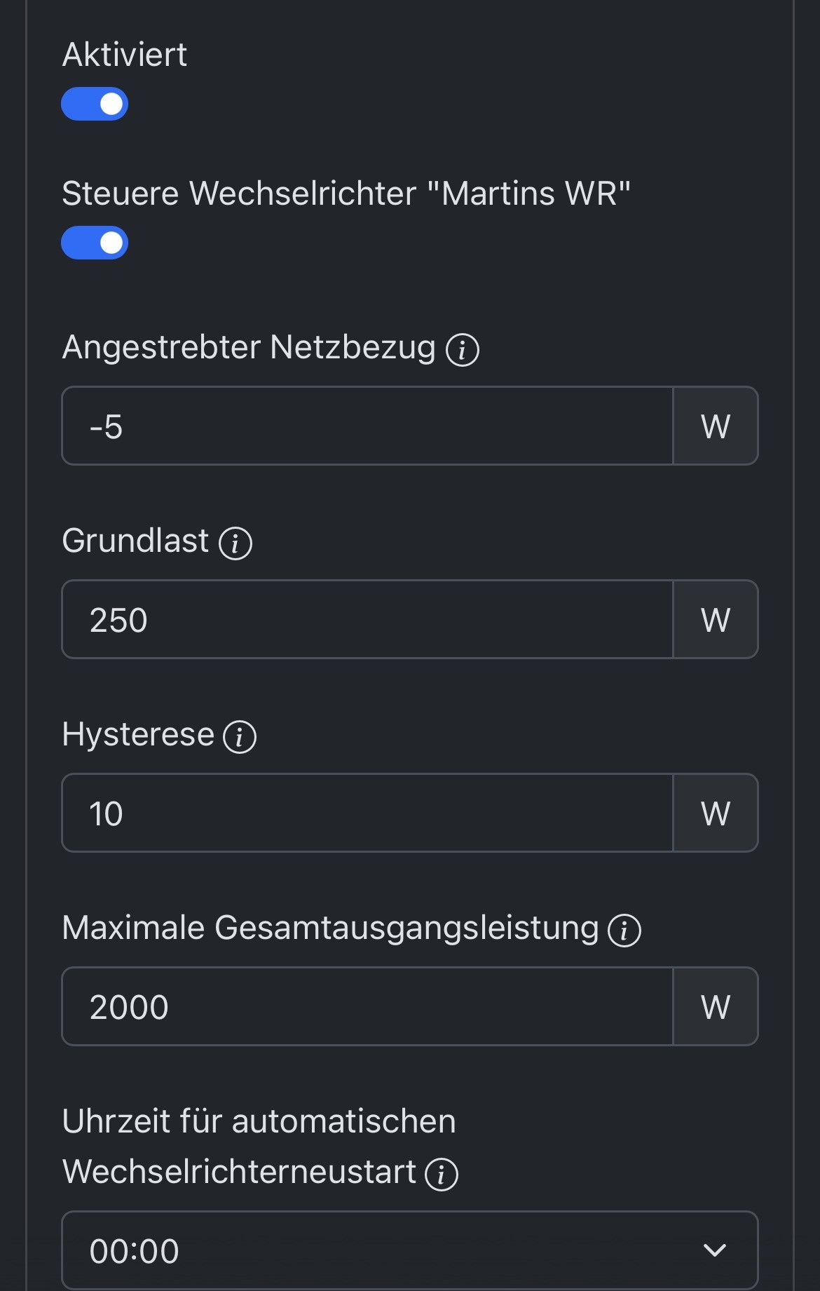

Mit dem letzten Firmware Update des DTU ist die Verbindung zum WR endlich stabil.
Meine Frage, ich habe die Einstellung vorgenommen wie der Threadsteller, allerdings habe ich abends das Problem dass der WR die Leistung bei allen Eingängen versucht gleich zu halten. Irgendwie scheinen die Einstellung nicht 100% perfekt zu sein.
Bitte um Hilfe. !:
