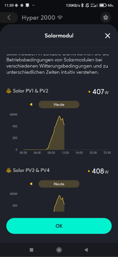

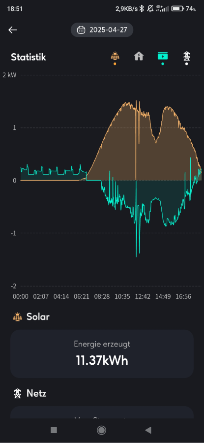

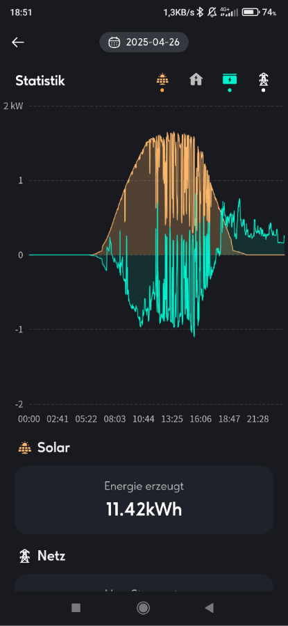

Aber komisch ist das schon, viele haben den Update, viele hier auch 4x 4xx Watt Module, da ist bei dem Wetter der letzten Tage bestimmt oft über 1200watt PV Eingang vorhanden. Wobei lt. Deinem Bild das beim Akkuladen auftritt, da wird der Hyper gar nicht so warm wie im WR Betrieb wenn er alles ins Haus gibt.
Könnte daher ein Problem der mpp Regelung sein, das hängt dann von deinen Modulen ab viel Spannung,wenig Strom oder niedrige Spannung, viel Strom.
