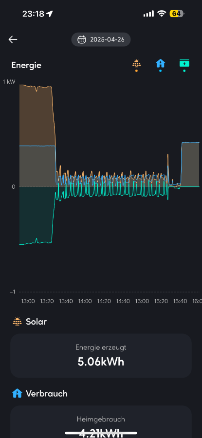

Das kann auch der Wechselrichter sein, der mit der Leistung, die im Bypass kommt, überfordert ist. Mein HM800 macht das auch, wenn mit 900W beteuert wird oder er am Noah hängt. Er regelt langsam hoch, bricht ab und fängt wieder an. Manchmal geht er dann ganz in Störungen und bleibt hängen. Wenn der eine AIO schon Macken hat, würde ich den mal vom Wechselrichter abziehen.
