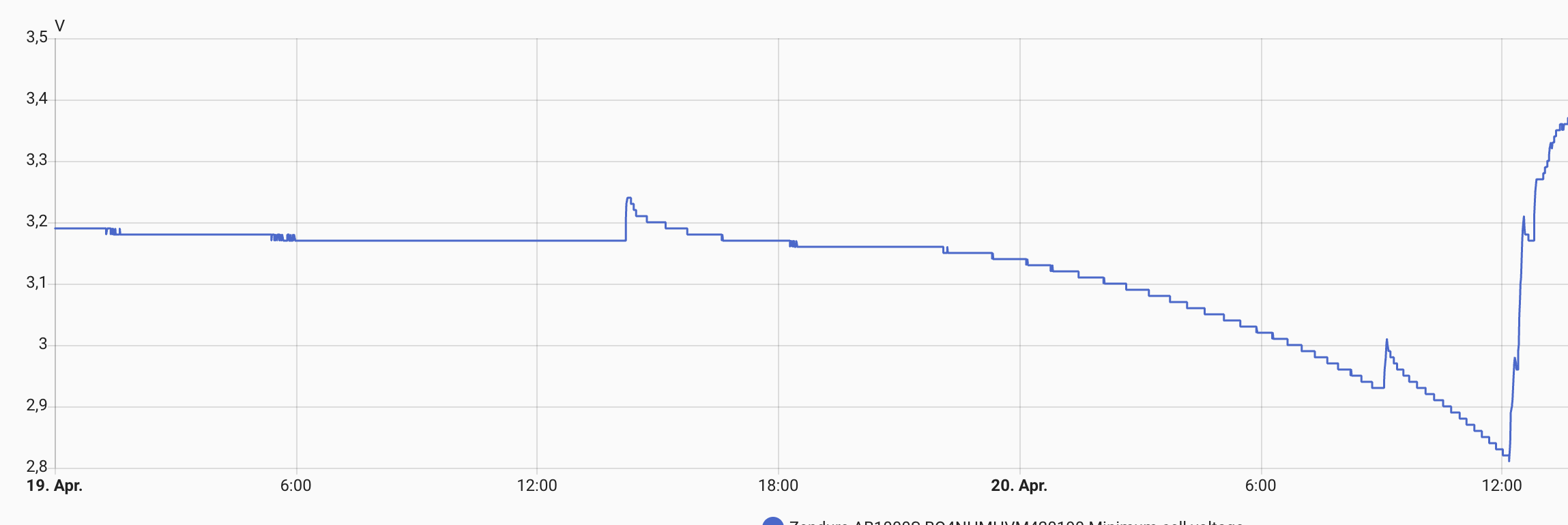

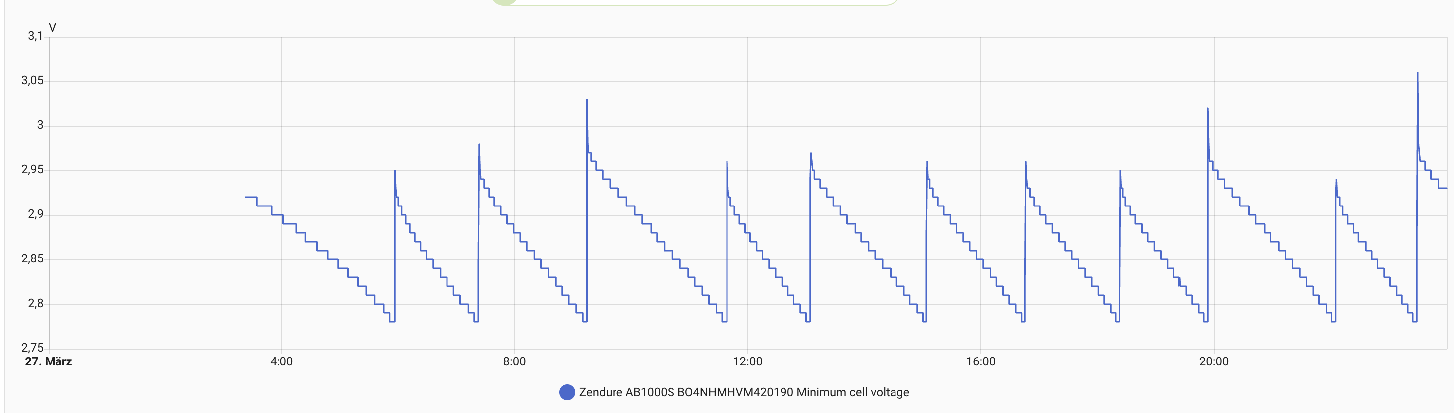

solarbier das ist prinzipiell falsch. Nach erreichen der Entladegrenze bezieht der Hyper weiterhin Strom aus den Akkus für seinen eigenen Betrieb. 10% ist wie in den vielen gepinnten Beiträgen zu sehen direkt auf "steil bergab" der Spannungskurve. Da kann es selbst mit 'korrektem' SOC in wenigen Stunden dazu kommen das der Akku unter 2.8V fällt, auf 0% springt und der Hyper bis irgendwo zwischen 2.9 und 3.1V alle paar Stunden anfängt nachzuladen. Theoretisch sind das auch die passenden Spannungen für 10% aber da ist die Berechnung von SOC einfach nur nicht genau genug. Ist einfach ein Rechenspiel gegen die Gesamtkapazität wann das Eintrifft, nicht ob - eventuell gibt es hier aber Unterschiede in Revisionen des Hypers.
Nach Angabe von Zendure ist das unbedenklich für die Lebensdauer der Akkus.
Ich würde allerdings raten den SOC aber eher auf 15-20% einstellen, die Akkus weniger am Limit fahren und den 6000 Zyklen (bei 70%, 3000 bei 80% nach Datenblatt) näher zu kommen. Rentiert sich auf Dauer deutlich besser als die letzten 120wh saugen zu wollen...
