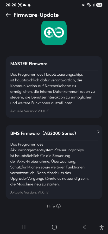

Jan369 Hallo zusammen, ich habe wieder mal Probleme mit meiner Anlage... (Hub 2000, Ace 1500, 4x Speicher, 4 Platten) Der Shelly übermittelt Daten, der Hub liefert aber keinen Strom obwohl die Speicher voll sind... darüberhinaus gibt es Probleme mit der Kommunikation vom Ace 1500 und Hub 2000... ich soll den Hub aktualisieren obwohl er aktuell ist und beim Ace ist ein Update fällig, welches sich nicht durchführen lässt, es bricht immer ab... viele Baustellen... kann mir jemand helfen?

Jan369 Die Update gehen nicht... die laufen entweder bis 98% oder 90% und halten an... dann dauert es eine Weile und das Update bricht ab... für den Hub ist kein Update verfügbar, das ist auf dem neuesten Stand...
Tim (Moderator) Jan369 Hast du die Update über WLAN gemacht? Versuch es sonst mal über Bluetooth. Ansonsten den Ace mal abbauen, warten und anschließend neu aufsetzen. Vielleicht hat sich da was "verklemmt". Gruß, Tim.

Jan369 Habe alle aufgeführten Varianten ausprobiert... mittels W-Lan, über Bluetooth und habe den Ace komplett vom System getrennt und stromlos gemacht... ich den Ace auch entfernt und neu eingebunden... hat alles nichts genützt...
