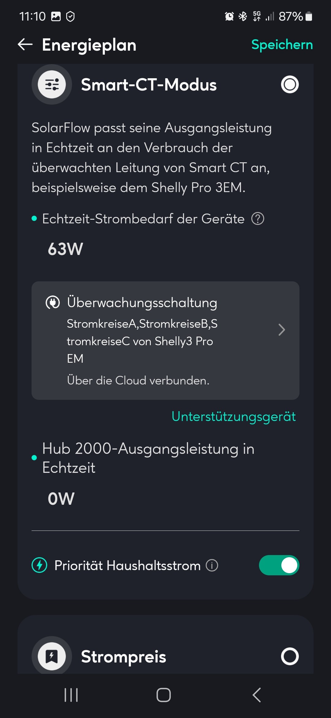

Hallo und Frohe Ostern an alle, ich hoffe ihr könnt mir weiter helfen ich habe, leider Probleme mit dem CT-Modus.
Der CT-Modus schaltet nicht nach meinem Realen Verbrauch welchen ich in der APP erkennen kann.

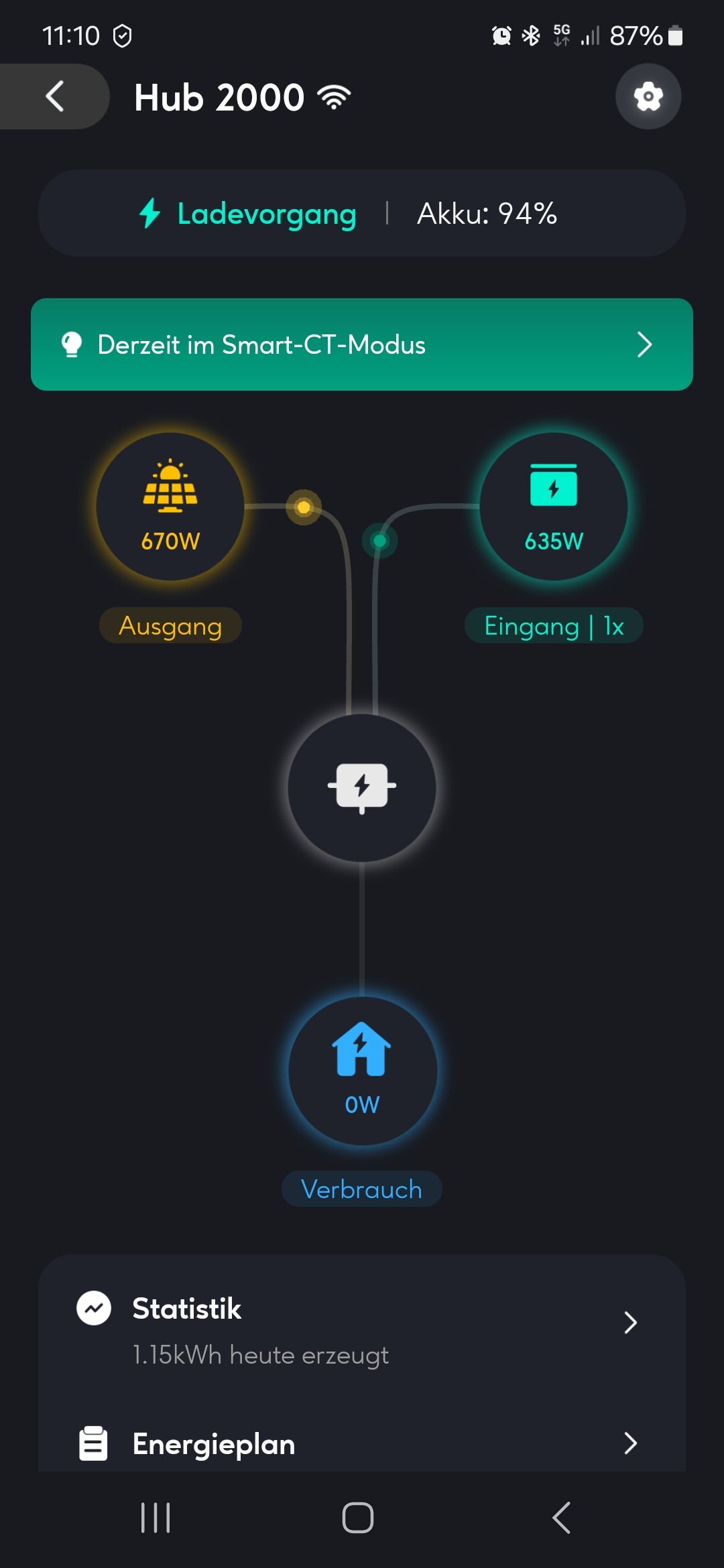

BSP 1:
Solarmodulleistung 670 Watt alles geht in den Akku rein. Laut APP hat aber das Haus 63 Watt verbrauch.
Warum kommt nichts ins Haus rein?
BSP 2:
Solarleistung 500 Watt, in den Akku gehen 450 Watt rein, 50 Watt ins Haus, das Haus hat aber gerade einen Verbrauch von 300 Watt. Der HUB erhöht die Leistung nicht. Eher wird die Leistung welche an das Haus abgegeben wird noch veringert.
Prio Modus Hausstrom ist aktiviert.
Den Bypass Modus habe ich bereits ein und ausgeschaltet. Einen Großen unterschied kann ich nicht erkenne.
Der HUB2000 wurde jetzt durch Zendure bereits 2x getauscht.
1x weil er oft offline gegangen ist
1x wegen einem defekten PV-Eingang.
Das Problem war aber bei allen 3 HUBS vorhanden.
Die Shelly3ProEM wurde auch bereits einmal getauscht.
Ich glaube also nicht das es ein Hardware Problem ist.
Weiter habe ich heute festgestellt, dass der HUB ans Haus Sogar weit mehr Leistung als 800 Watt abgibt, obwohl in den Einstellungen 800 Watt als Begrenzung eingestellt ist.
Ich hoffe ihr habt Ideen zu meinem Problem.
Vielen Dank schonmal im Voraus.
