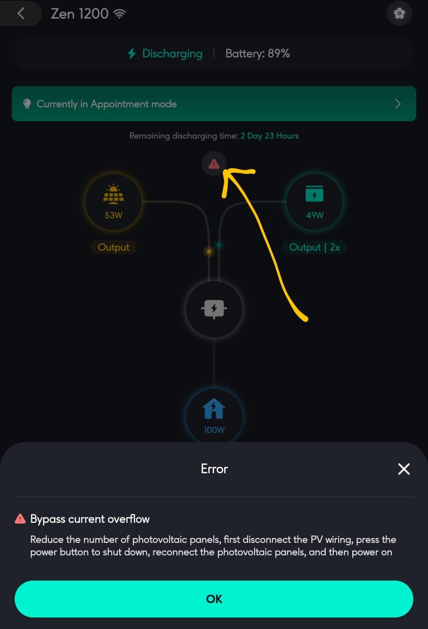

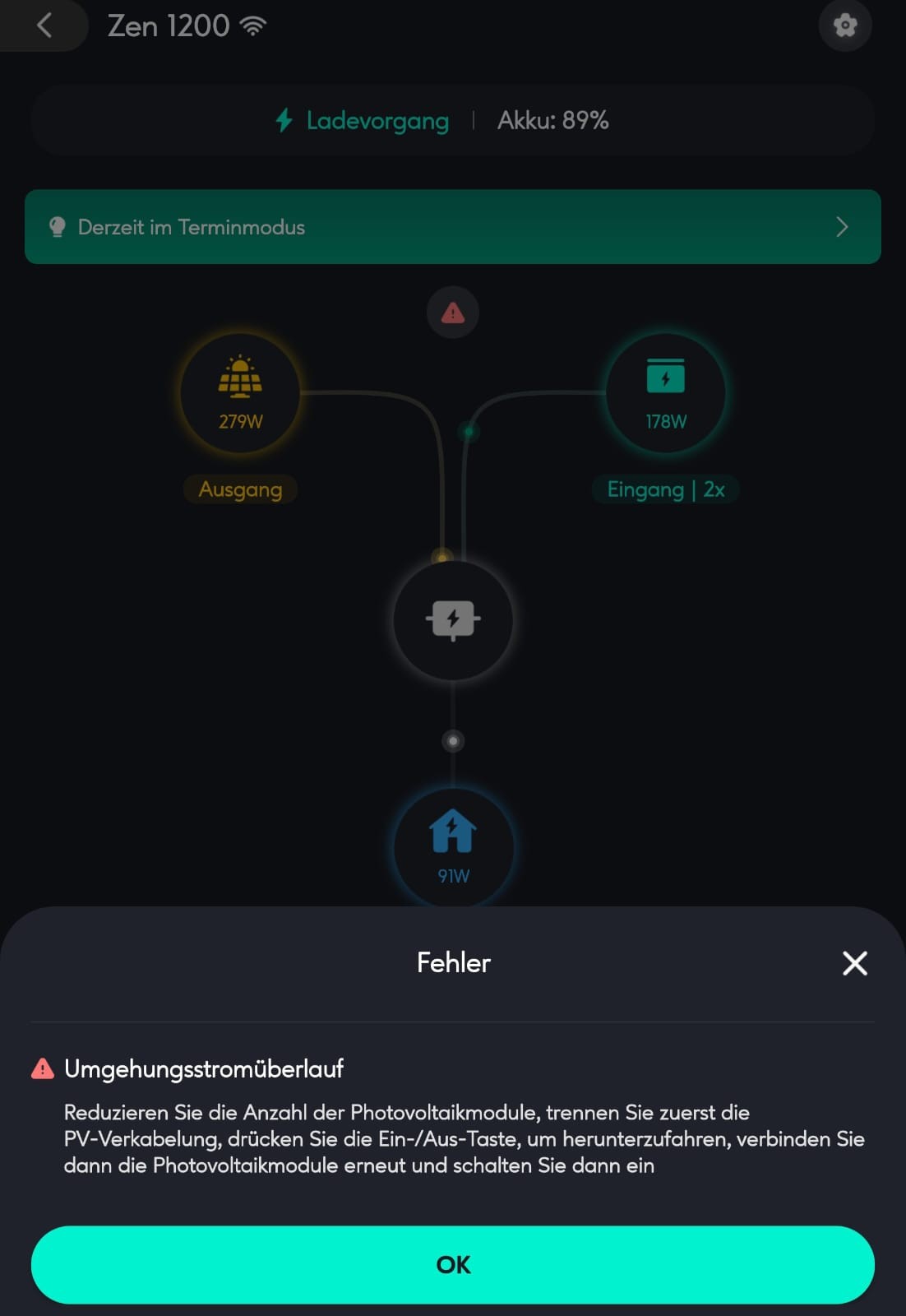

Danke fuer den Hinweis. Stelle ich auf 100% um.
Mit dem Bypass bin ich n och nicht so sicher. Ich kenne nur den Bypass, dass alles ins Netz geht, wenn der Akku voll ist. Was ja voelligen Sinn macht.
Hier scheint deine Vermutung zu passen, dass die Module zu viel leisten. Heute was das max 250 + 400, also weit drunter.
Ich habe mal in die Werte geguckt und nie mehr als 520W gesehen. Bei den senkrechten immer unter 440W. Vielleicht war es eine Spannungspitze, die man nicht auf den Diagrammen sieht.
Na ja, auf jeden Fall muss ich jetzxt erst mal die Module abklemmen und dann wieder dranklemmen, sonst gibt der ja nie Ruhe. Resets haben nix geholfen.
