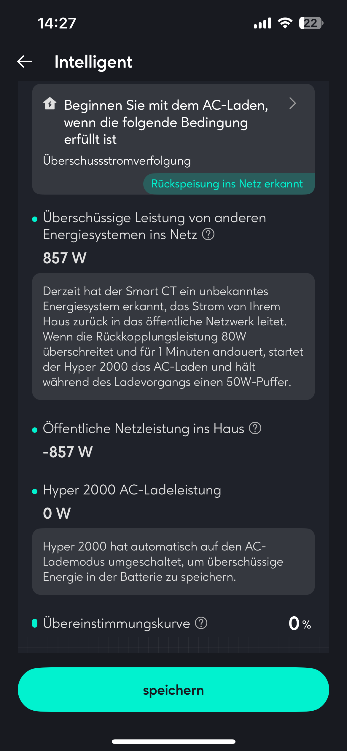

Hallo zusammen,
ist es korrekt das der Hyper 2000 nur mit 800w geladen wird, wenn PV Module angeschlossen sind? Aktuell kommen 600w von den Modulen, 200w werden aus dem Netz bezogen. Ich habe allerdings aus einer anderen Anlage noch 800w zur Verfügung, also könnte der Hyper ja 600w aus dem Hausnetz saugen. Der Überschuss aus anderen Systemen wird mir auch dank des Shelly in der App angezeigt. Wenn ich die Module abklemme wird mit 1,2kw geladen.
