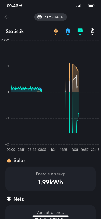

Bei mir war gestern so um die 8:16 Uhr
die Spannung auf null. Siehe Bild.
Warum auch immer. Der Hyper schaltet
Sich aus Sicherheit selber im Standby
Modus. Was auch sehr gut ist.
Ein Tag Strom verloren, aber dafür
reicher an Wissen.
