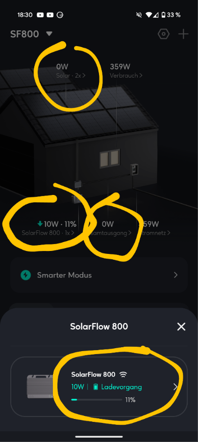

Hallo mein SF800 zeigt an, dass der Speicher mit 10W geladen wird. Dabei steht jedoch die Leistung bei den PV Modulen auf 0W. Ebenso findet kein Laden über das Netz statt. Eine Abschaltung aller Komponenten hatte nicht geholfen.
Folgendes hat geholfen:
- Deaktivieren von HEMS
- kurzzeitiges Laden des Speichers übers Netz bis 11%
- HEMS aktivieren
- Akku entlädt bis 10%
- Wert war dann auf 0W
Ich vermute hier muss dieser über ein FW Update gefixt werden. Es kann aber auch an HEMS oder an der Kommunikation zwischen SF800 und Zendure Cloud liegen.
