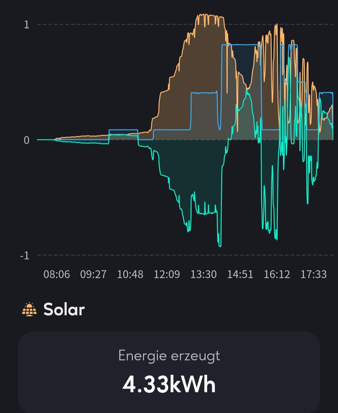

Dein Bild zeigt von 8:00 bis 9:30 einen 800 Watt Verbrauch. Es koennen aber auch 1600 oder 2400 oder mehr Stromlast gewesen sein. Von 9:30 bis 10:30 hast du keinen Strom verbraucht. Von 11:00 bis 16:30 lief Bypass, voellig losgeloest von Anforderungen. Hieraus ziehe ich folgende Schlussfolgerungen. Nur Geraete mit weniger als 800 Watt Verbrauch sequentiell benutzen. Keinen Starkstrom verwenden. Nichts heftiges parallel laufen lassen. Bypass vermeiden. Hier ist mein System, noch im Prototyp Stadium, HUB2000+AB2000.

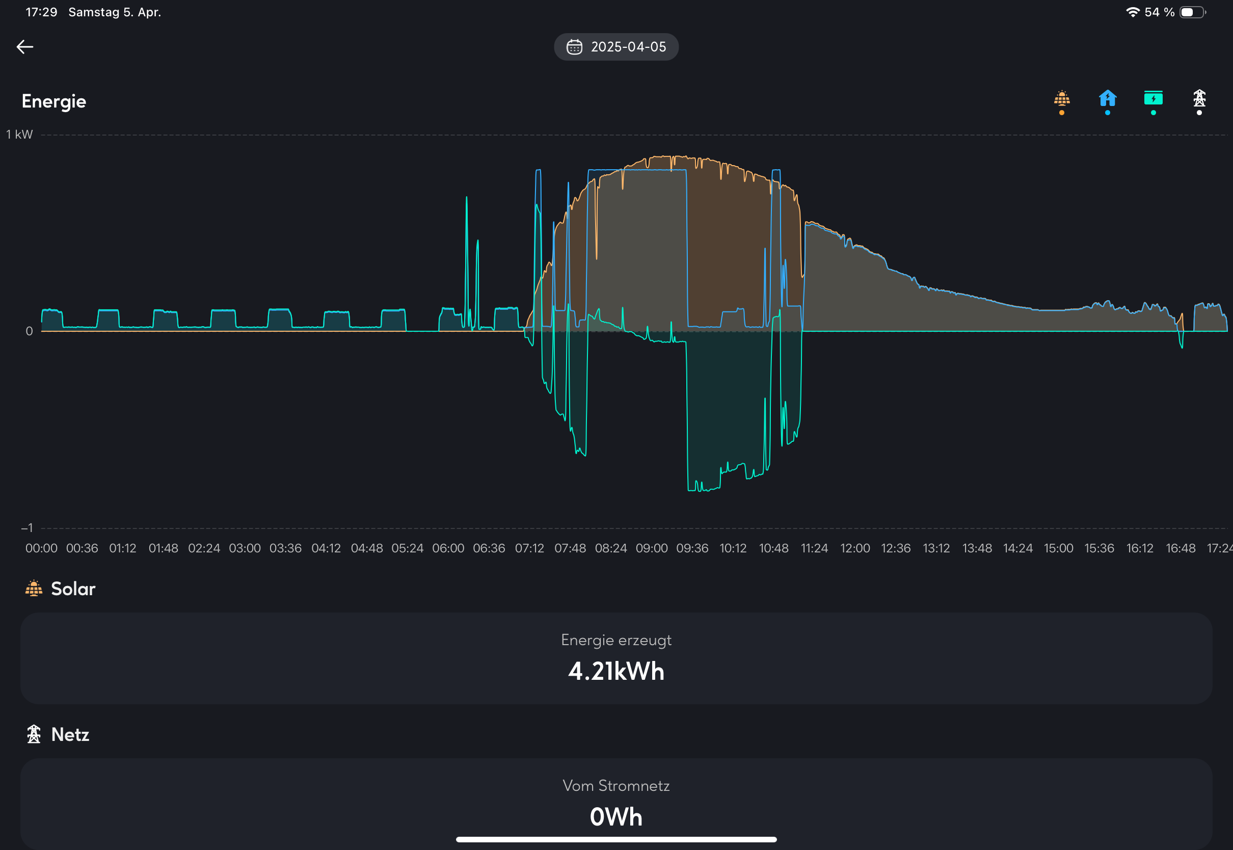

Ich habe viel wechselnden Schatten. Bypass ist immer aus. Es laeuft der intelligente Abgleichsmodus mit einer Shelly Plus Plug S, an der eine Powerstation haengt, die mit 750 Watt geladen wird und die in Abhaengigkeit vom HUB2000 MQTT gesteuert wird. Der Output der Powerstation ist bis zu 2400 Watt mit 3 Steckdosen. Nur Geraete mit in Summe weniger als 2400 Watt Verbrauch benutzen. Kein Starkstrom.
