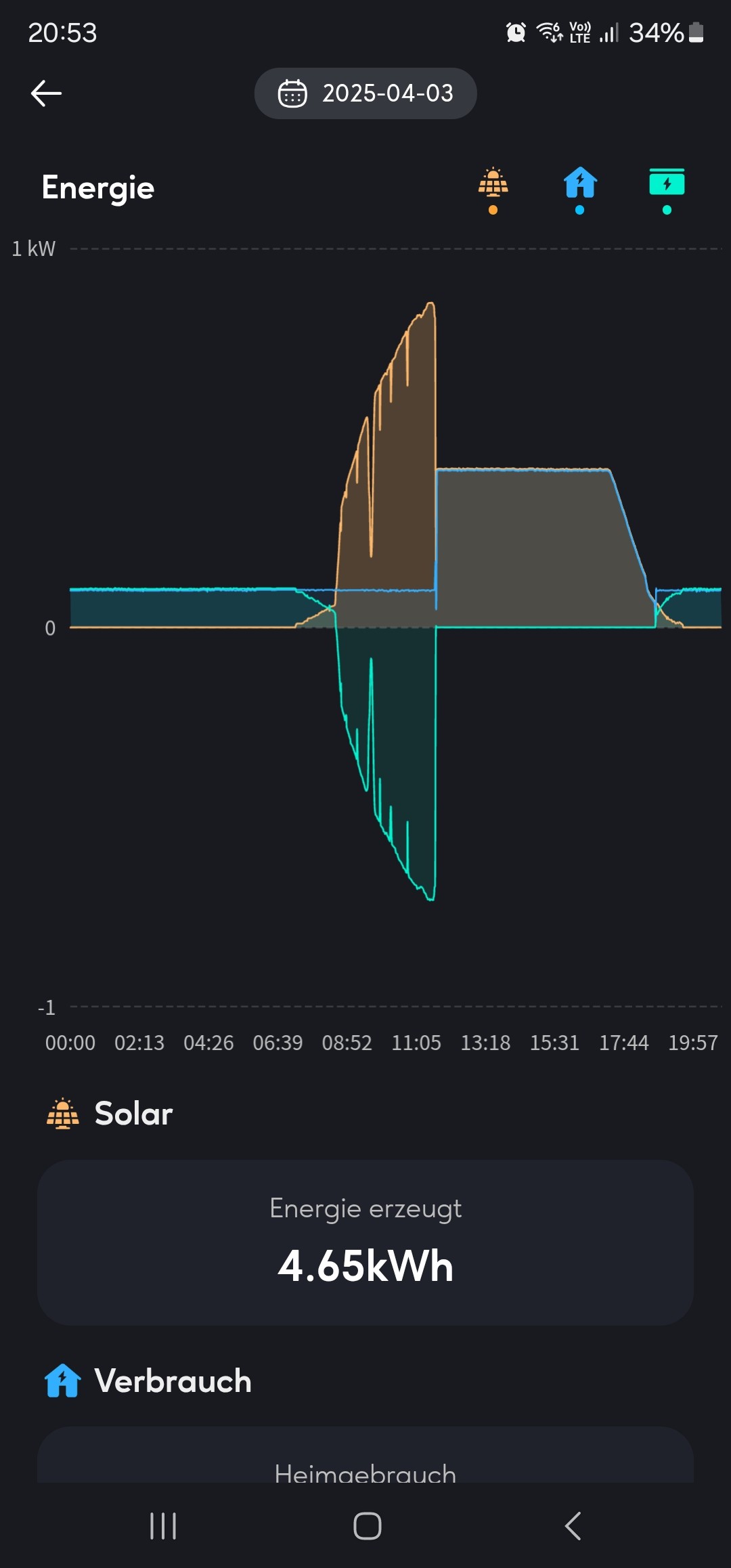

Hallo, ich hab auch das Problem, das ist aber nicht nur wenn der Akku voll ist, sondern wenn das Haus mehr benötigt. Es wird nicht mehr wie 440W ins Haus gelassen. Wenn ich nicht wüsste das auch schon eine ganze Zeit bis 600W rein ging bevor die 800W kam. Kann es an einem Update liegen? Oder der WR ist defekt, beim Hub ist der Hoymiels mit 800W eingegeben. Der Shelly zeigt auch die richtige Leistung an, solange es nicht über die 440W geht, passt eigentlich alles. Ich hab auch die ganzen verschiedenen Sachen wie Grundbedarf etc ausprobiert, zurücksetzen, app neu installieren, mittlerweile tut sich nicht mal mehr der Wetterstandort sich ändern. Lg Markus
