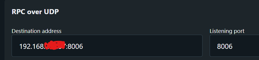

Das liegt daran, dass die lokale Kommunikation mittels "RPC over UDP" als Protokoll läuft.
RPC = Remote Procedure Call" , UDP = User Datagram Protocol.
Ein Shelly kann nur mit einem einzigen anderen Gerät (lokale IP-Adresse, in dem Fall Hyper 2000) über dieses Protocol
kommunizieren.
In der Shelly Konfiguration des "RPC over UDP" wird vom Hyper dessen IP und ein UDP-Port (z.B. 8006) eingetragen.
Da keine weiteren RPC "Kanäle" lokal beim Shelly möglich sind, müssen weitere (Hyper-) Systeme über die Cloud andocken. Zendure hat sich halt für RPC entscheiden, mit der Web-API des Shelly wäre es kein Problem, denke ich.
Noch besser wäre m.E. lokale MQTT-Kommunikation.
