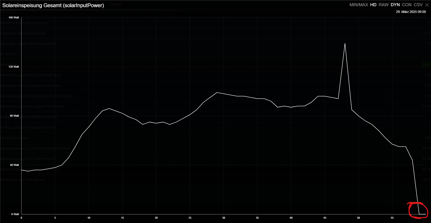

Bei mir auch ständig, habe jetzt 2 Module von den 4 Trina 440 Watt Bifacial vom Hyper genommen und diese an ein microwechselrichter angeschlossen...
Der Fehler tritt auf wenn der Hyper umschaltet und intern die angeschlossenen Module trennt und in Folge wieder unter Last setzt, dies kann zu jeder Tageszeit passieren. Ein paar x macht das die Elektronik mit bevor der Hyper in den Standby versetzt wird, dann hilft nur noch die PV Kabel zu trennen - wohl dem der dies mit bekommt und vor Ort ist um Abhilfe zu schaffen... Das ganze war mir jedoch zu stressig, daher die lösung mit dem microwechselrichter - die 100 Meter PV Kabel hätte ich mir also sparen können - naja im Mai kann ich's wahrscheinlich wieder umklemmen.... Trotzdem ärgerlich (weil teuer), denn vorher bei Zendure bzgl. Der Module angefragt und ein okay bekommen...
