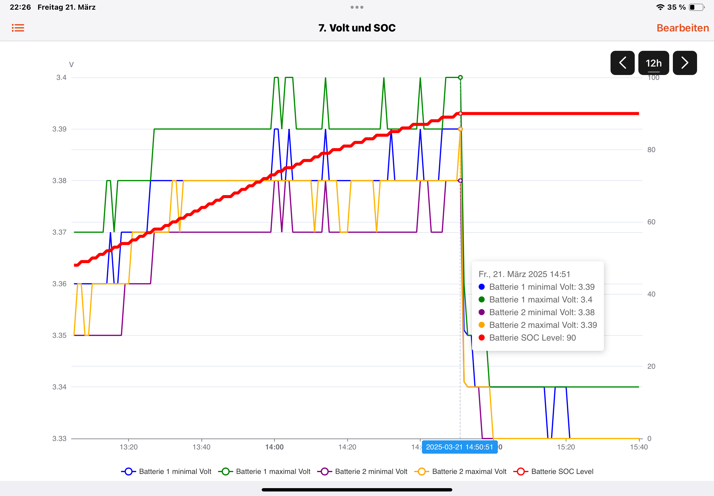

Spielt die Reihenfolge der Akkus im Stapel irgendeine Rolle? Insbesondere beim Zellabgleich des einzelnen Akkus.
These war: die Akkus, die weit unten stehen haben Pech….,den letzten beißen die Hunde 🤣
Da das Wetter gerade so konstant ist, habe ich mal die Akkus getauscht im Stapel.
Seht ihr die Unterschiede in den Bildern ? Ich nicht. 😂
These verworfen. Völlig egal welcher Akku oben steht.
Fakt ist aber auch, dass der Hub (hier SF1200) keine gute Strategie hat, den Zellabgleich vollständig für jeden Akku sicherzustellen. Ist dann halt so. Für den Moment kein Mega Problem.
(Ich habe übrigens einen. AB2000 und einen. AB1000S.)
Einen Unterschied gabs doch: die Phase von 99% auf 100% war so kurz wie nie, seit ich beide Akkus habe. Innerhalb von 10 Minuten war der Bypass aktiv. vorher eher 30 Minuten bis 70 Minuten. Zufall? Vielleicht. Wird sich zeigen die Tage.
