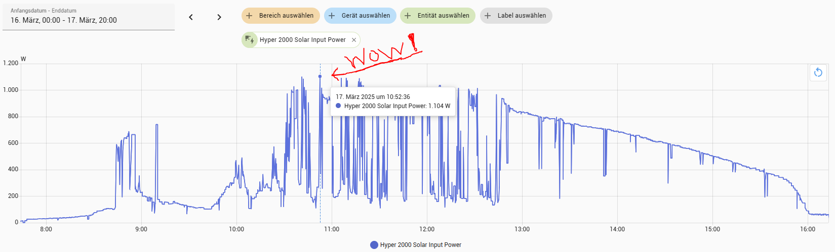

ZenUser10aU0xLR Guten Tag, wie kann das sein mit 2 x 435W Modulen ? Jeweils ein Modul an einem MPPT am Hyper 2000.
Michael Das kann durchaus möglich sein, ein perfekter Anstellwinkel der Module, evtl Glas-Glas Module, klare und kalte Luft, Sonne satt, im Sommer wird es sich aber ändern. Viel Erfolg mit Ihrer Anlage.
ZenUser10aU0xLR Vielen Dank! Ja es sind 435W Bi-Faziale Glas Module. Da habe ich wohl zu einfach gedacht (vorne 400W und hinten 35W). Ich habe ein Datenblatt dazu gefunden und denke ich begreife es nun besser. Ich verstehe, im Sommer wird es also in diesem optimalen Fall "weniger" weil wärmer und andere Luft. Das ist trotzdem mehr als OK. Der Plan ist zwei weitere Module anzuschließen und so wie ich das verstehe macht es keinen großen Sinn von den aktuell oft angebotenen "stärkeren" mit über 500W zu kaufen?
