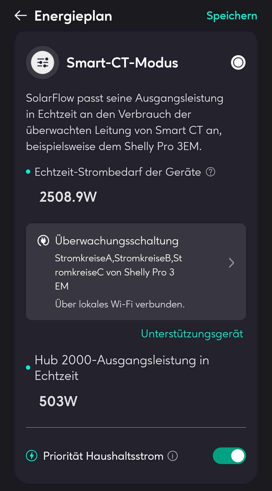

ich habe das Thema so oder ähnlich hier schon gefunden, aber keine Lösung die wirklich etwas zum Positiven bewirken kann.
Das Problem: Obwohl Shelly 3EM Pro die Bedarfsanzeige korrekt anzeigt, gibt der HUB 2000 nicht annähernd 800 Watt ab. Meine Erwartungshaltung ist natürlich, da das System im CT-Moduls läuft, dass die Abgabe stetig gegen 800 Watt gehen sollte, wenn der Bedarf angezeigt wird - dem ist leider nicht so, warum ist das so oder besser, wie kann ich diesem Mangel begegnen?
Mein Aufbau sieht folgendermaßen aus:
Hub 2000 (Maximale Abgabe an WR auf 800W eingestellt), 2xAB2000, 1xAB1000, APSystems EZ1 (nicht von Zendure) auf 800W eingestellt, Shelly 3EM Pro, 3 Phasen) 4 Module per Y-Kabel an WR
