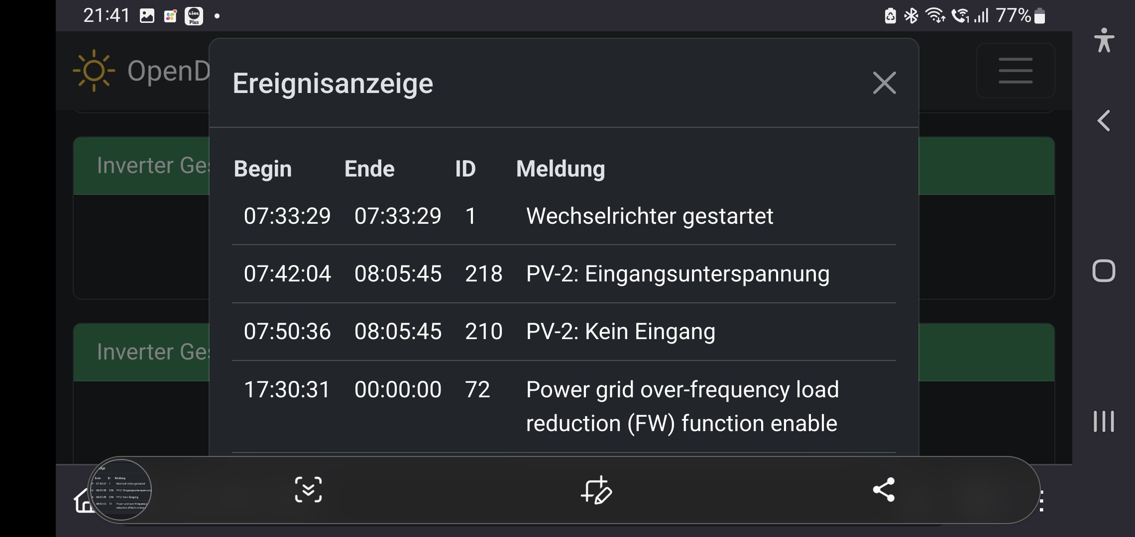

Hi Knaecke, das mit 50hz ist der allgemeine Mittelwert, je nach Netzbelastung, Tag oder Nacht gibt's unterschiedliche Frequenzen z.b. 49,x bei hoher Belastung oder 50,x wenn Sonne scheint Wind weht und keiner Strom haben will.
Der Netzbetreibe regelt das in 24std relativ genau 50hz rechnerisch rauskommen.
Keine Ahnung welche Grenzen die software nutzt, bevor es eine Warnung gibt. Die Frequenz kann auch in jeder Region bzw Einspeisung variieren.
