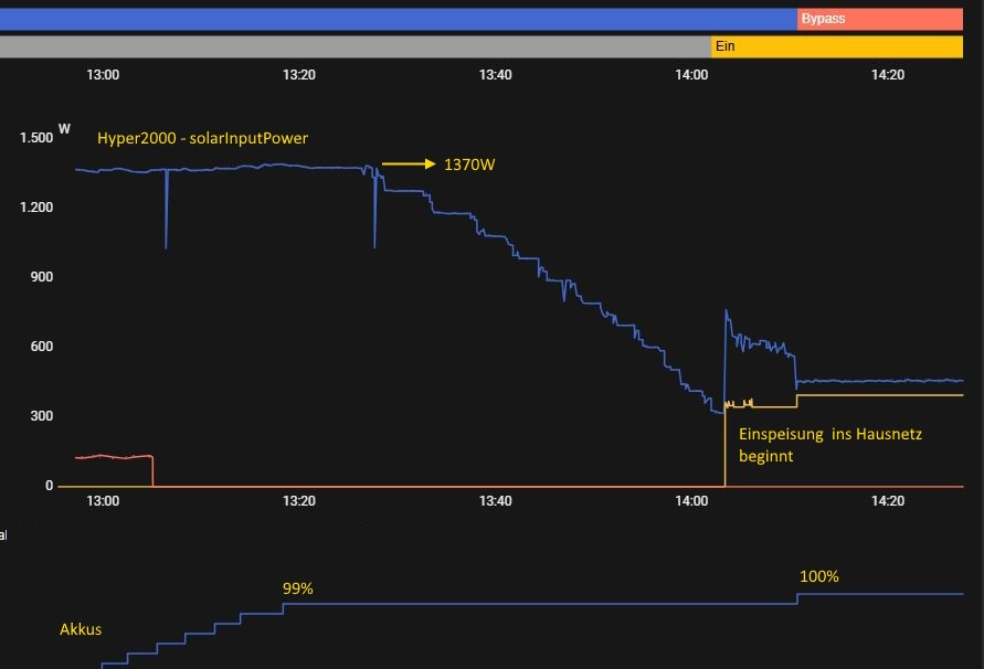

Wichtig ist wohl, dass kein Überschuss (Einspeisung ins Netz durch anderen Erzeuger) vorliegt. Wenn das der Fall war, kam bei mir (vor dem AC-Update auf 2.1.11) der Fehler
"Incorrect PV Wiring". Vermutlich weil er die Energie aus PV nicht "los wird", wenn Akku voll. Wenn ich dafür sorge, dass kein Überschuss vorliegt, schaltet der Hyper auf Bypass, wie es sein soll.
Graphisch sieht das dann z.B. bei mir so aus:
