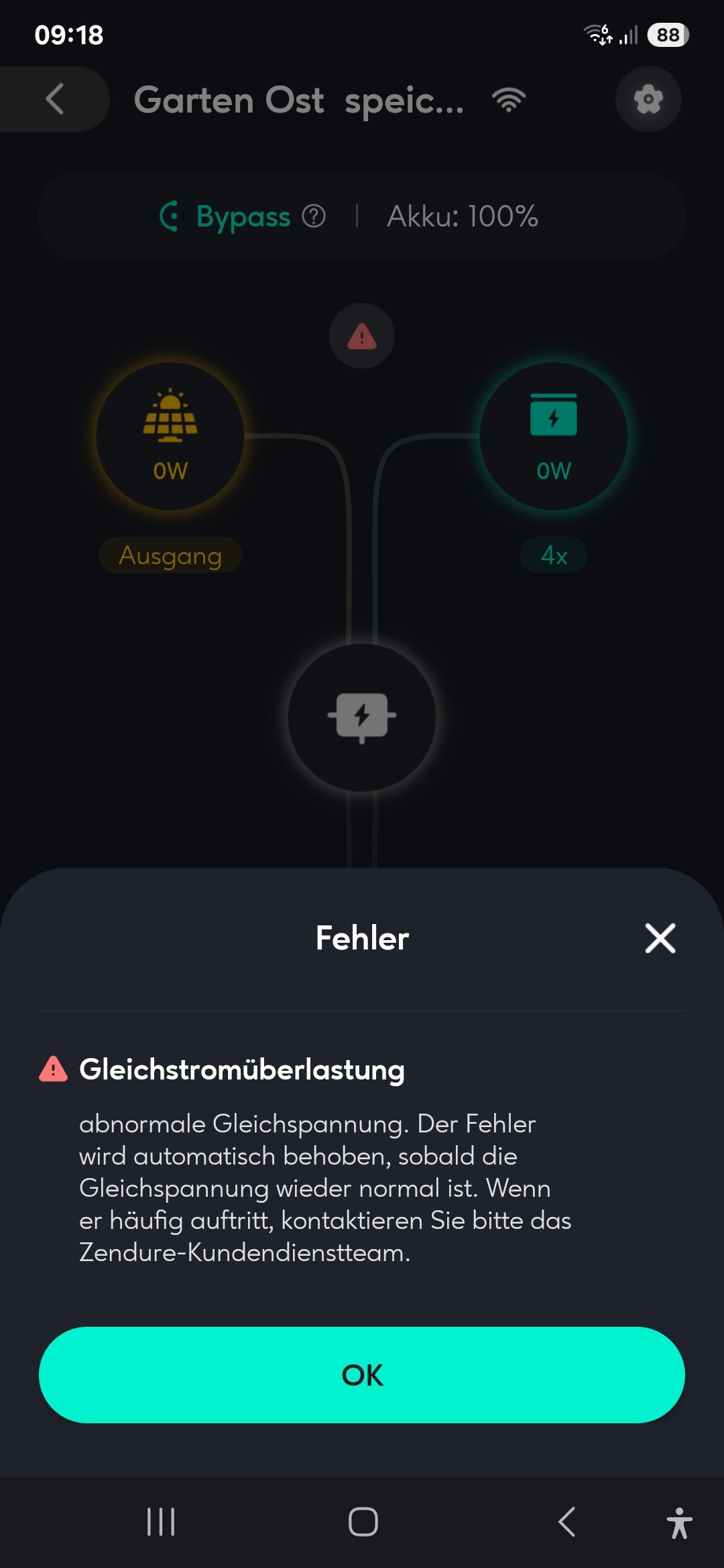

Ich habe den gleichen Fehler. Ich habe am hyper 2000 3 Module dran. Wenn ich am 2. MPPT das eine Modul abziehe fangt der Hyper wieder an Strom zu produzieren. Stecke ich es dann wieder an, läuft alles ganz normal. Es hängt jedoch nicht mit dem Port zusammen, denn wenn ich die Module an den anderen Port hänge, ist das gleiche Problem am anderen Port gegeben.
