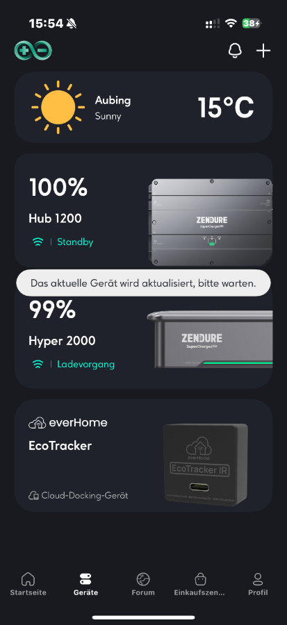

Also der Zendure Support dat schnell und detailliert geantwortet. 10min. Nach dem ich eine Email geschickt hatte kam die Antwort! 😀 Hat auch sofort geklappt:
- Beenden Sie die Zendure App.
- Trennen Sie die PV-Verbindung.
- Trennen Sie die AC-Verbindung.
- Schalten Sie den Hyper 2000 aus.
- Warten Sie 10 Minuten und schließen Sie dann die AC-Verbindung wieder an.
- Schalten Sie den Hyper 2000 wieder ein.
- Gehen Sie zu "Einstellungen" -> "Firmware-Update" und prüfen Sie, ob noch ein Update verfügbar ist. Wenn kein Update verfügbar ist, sind alle auf dem neuesten Stand und Sie können Ihren Hyper 2000 wie gewohnt weiterverwenden.
Hinweis: Ausschalten 6s Knopf drücken Einschalten 2s Knopf drücken
Nächstes Update lief durch!
Danke an Alle!!!!
